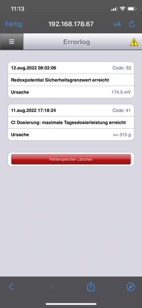

Über Nacht ist der Redoxwert auf unter 200 gefallen... Die Anlage läuft jetzt aber die Salzzelle fängt nicht an zu produzieren.
Beiträge: 10444
Re: ERST- / WIEDERINBETRIEBNAHME POOL / DOSIERSTEUERUNG
>>Die Procon hat die Salzzelle bei 315gr Chlor planmäßig abgeschaltet, das war um 17:30.
Ist halt ggf. wohl zu knapp, wenn um 17:30 "schon" die max. Tagesdosiermenge erreicht wurde. Musst halt prüfen ob der Chlorgehalt im Becken an sich passt... und wenn da alles OK ist, die "max Produktion" entsprechend höher setzen.... sonst ist am nächsten Tag in der Früh kein Chlor mehr im Becken :)

Alles klar. Wieso schaltet jetzt aktuell die zelle nicht an? Schaltet die erst wieder um 17:30 an weil dann 24h rum sind?
In phase 2 sehe ich immer „nächster dosierzyklus in 5min“. Wenn die zeit abgelaufen ist springt das Relais aber nicht an.
Soll ich inzwischen mit etwas chlorgranulat nachregeln?
Dann drückst Du mal oben auf das gelbe Ausrufzeichen, das vermutlich da ist - da wird mit drin stehen warum sie nicht dosiert
Chronix

Alex hat geschrieben: ↑12. August 2022, 11:07 Dann drückst Du mal oben auf das gelbe Ausrufzeichen, das vermutlich da ist - da wird mit drin stehen warum sie nicht dosiert
Fehlerspeicher löschen und dann geht es wieder? Aktuell redox 120
Beiträge: 10444
Nein. Lesen was drinsteht ! ... und die entsprechende Einstellung prüfen

Alex hat geschrieben: ↑12. August 2022, 11:16 Nein. Lesen was drinsteht ! ... und die entsprechende Einstellung prüfen
Tut mir leid, aber ich bin neu in dem Gebiet und möchte ungern Fehler machen. Meinem Verständnis nach erhöht doch das chlor durch die zelle im Becken den redox wert? Aber die zelle produziert kein chlor. Wieso nicht? Wegen dem unterschrittenen Grenzwert springt sie nicht an. Also muss ich manuell über Granulat etwas chlor hinzufügen damit der Grenzwert überschritten wird und die zelle wieder anspringt?
Beiträge: 10444
Du kannst doch auch eine manuelle Dosierung für die Zelle auslösen ...
Oder halt eine Einstellungen in Bezug auf den unteren Sicherheitsgrenzwert anpassen...

Alex hat geschrieben: ↑12. August 2022, 11:41 Du kannst doch auch eine manuelle Dosierung für die Zelle auslösen ...
Danke, so habe ich es mir auch gedacht. Inzwischen läuft die Anlage.
