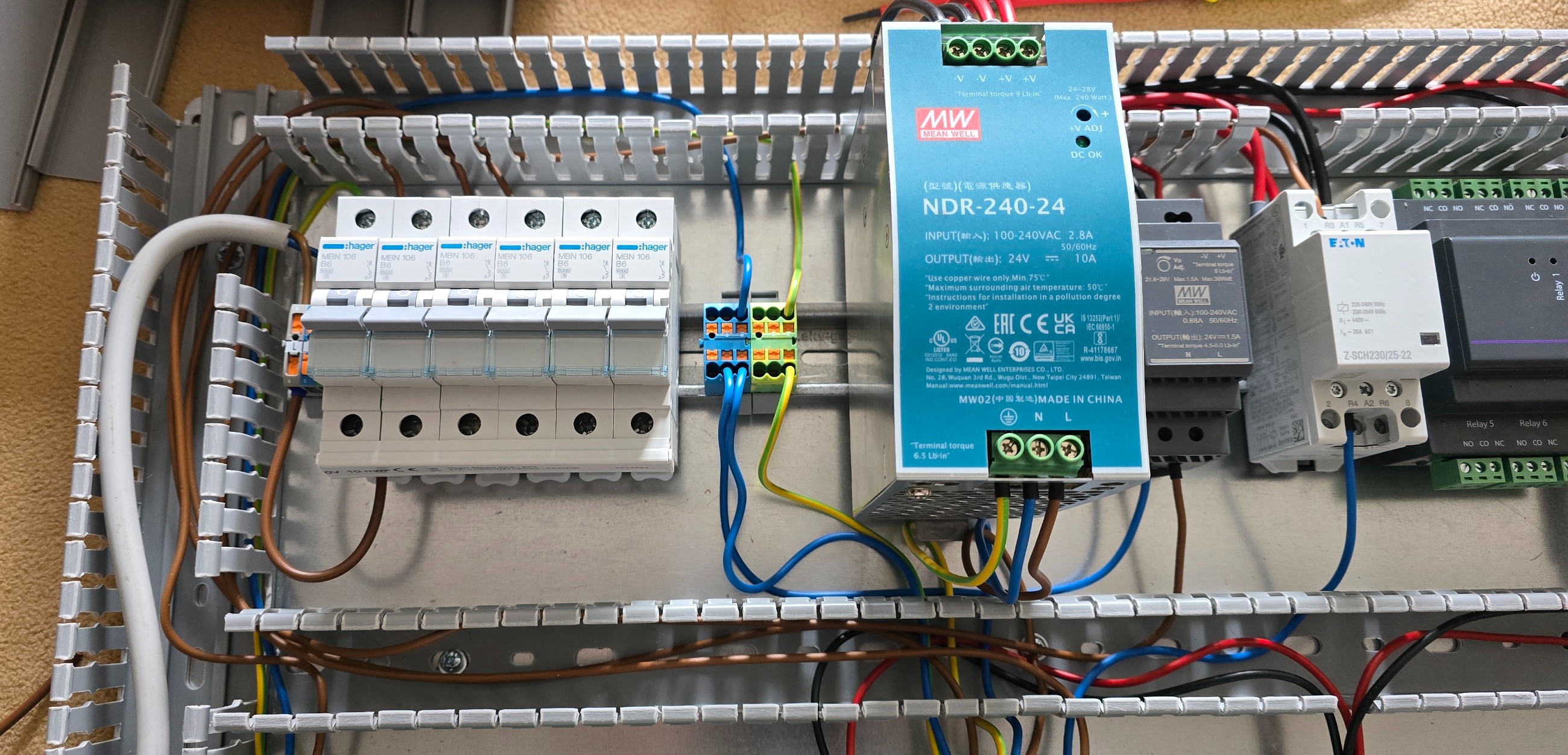

Re: VIOLET | ELEKTROVERTEILUNG, SCHALTSCHRANK

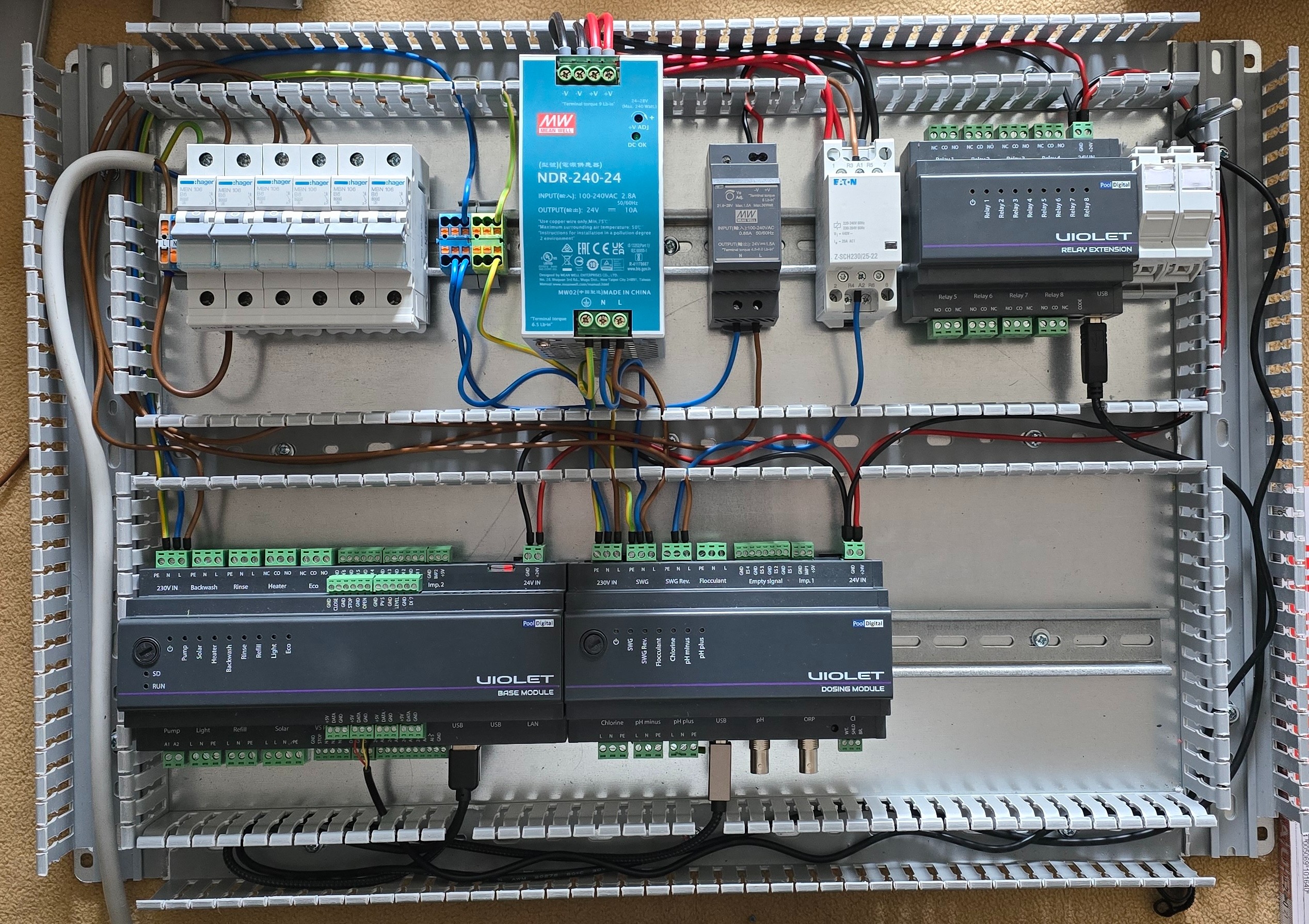

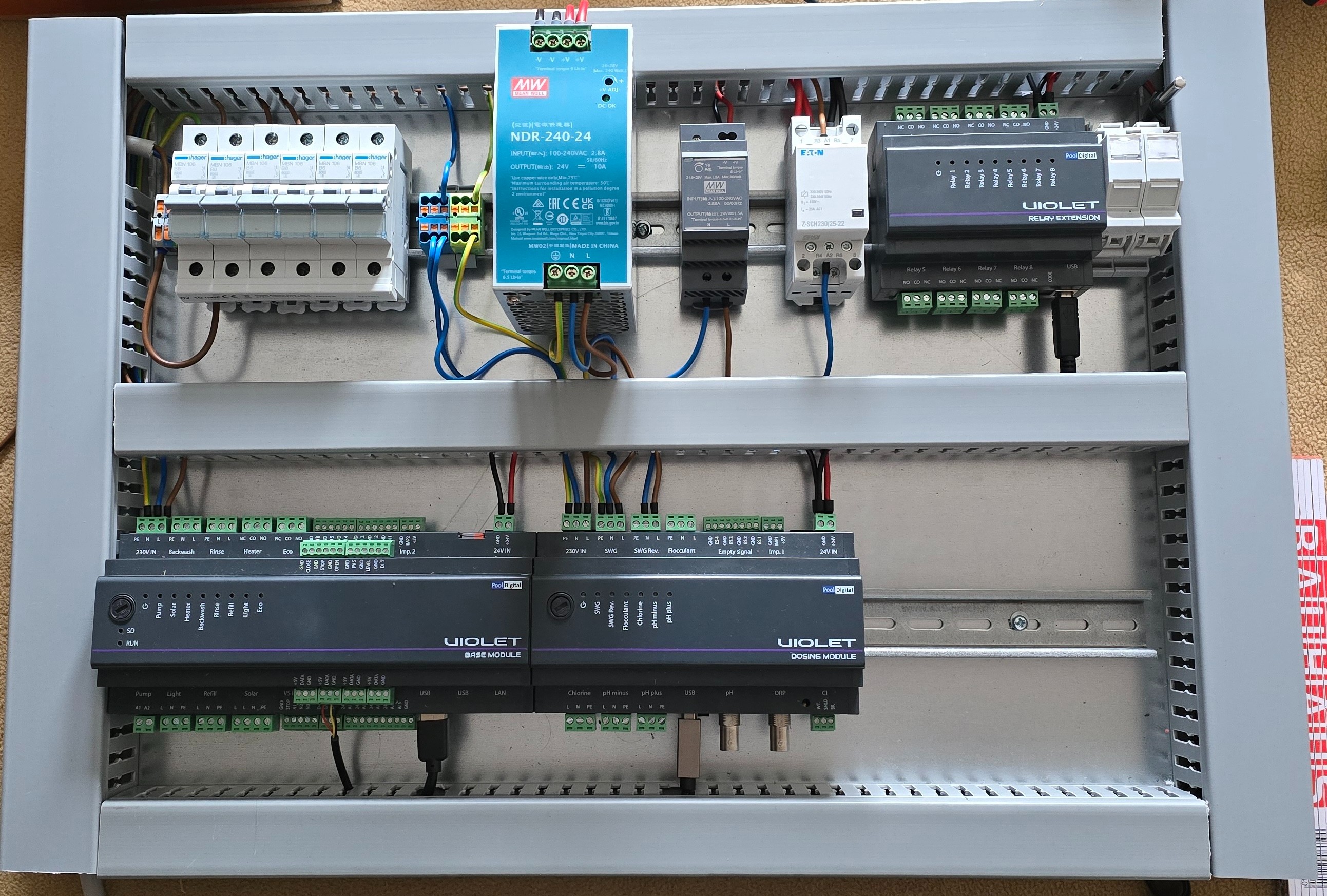

Nachdem ich hier ja schon viele Fragen gestellt habe, hier dann auch mal das (fast fertige) Ergebnis. Aktuell fehlen noch die zwei letzten Adern vom Klemmenblock der Zuleitung zu den Klemmenblöcken N & PE und natürlich alles, was dann poolseitig kommt.
Wenn jemandem noch was auffallen sollte, was man verbessern kann, gerne melden!
Nochmals vielen Dank an alle, die bis hierhin schon unterstützt haben - tolles Forum und toller Support von Alex.

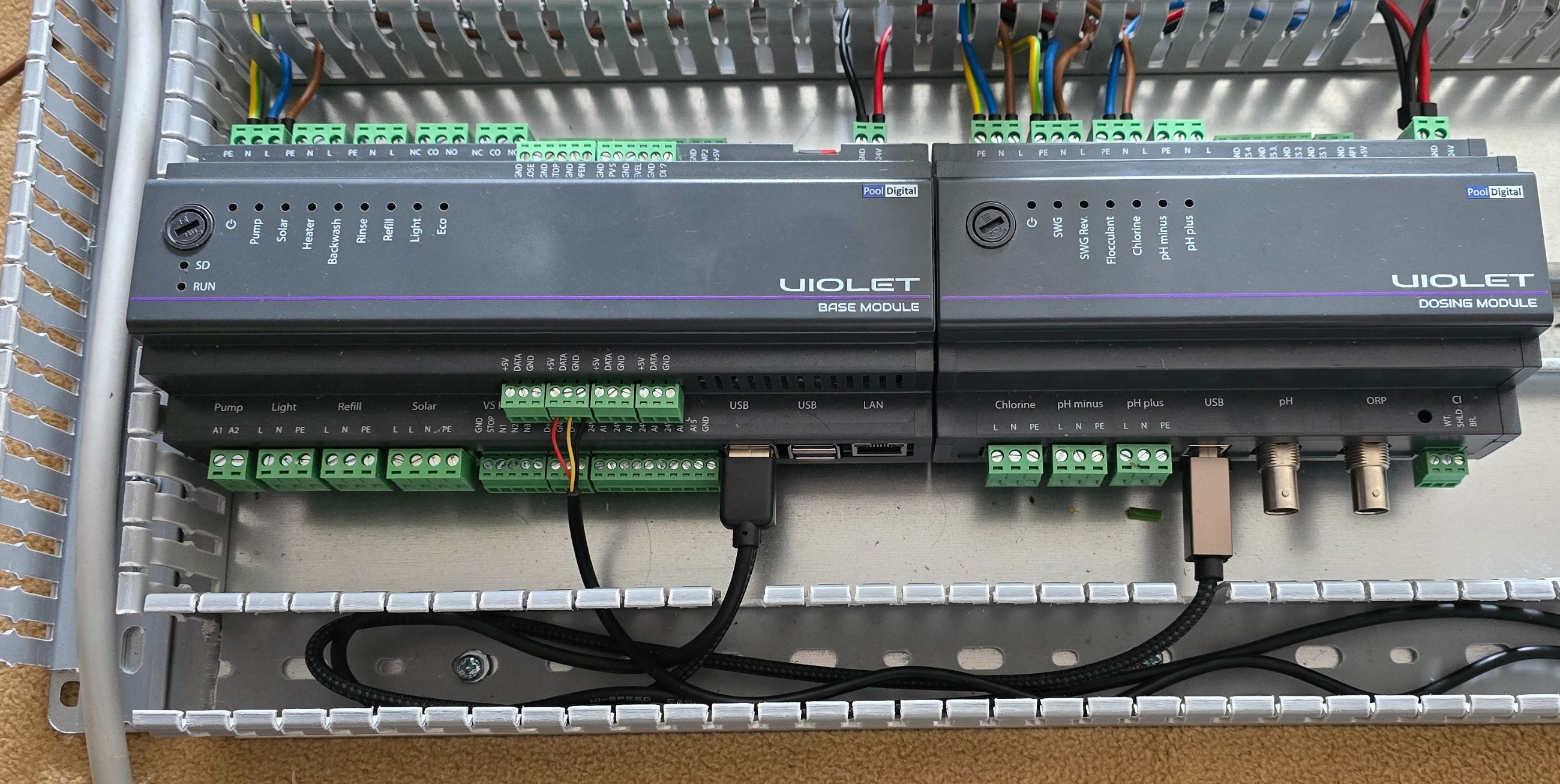

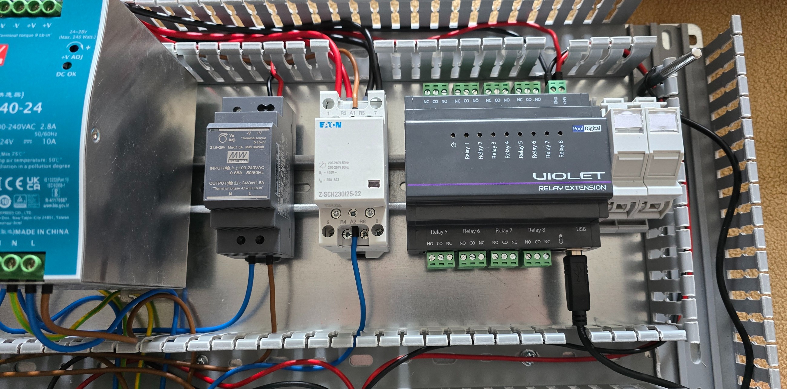

Das würde aktuell noch nicht halten, bzw. nur auf einer Seite
In die zwei grauen Kästchen oben rechts kommen Keystone-Module als Abschluss der eingehenden Netzwerkkabel rein und dann geht es mit einem kurzen Patchkabel in die Violet.

Sieht doch schon recht sauber aus… wolltest die Relaiserweiterung einfach da oben haben, oder hat das irgendeinen bestimmten Grund?
Gibt es denn noch was, was man noch sauberer machen könnte?
Zur Relais-Erweiterung:
Der Gedanke war, dass sich an der Relais-Erweiterung ja vermutlich am ehesten 230V-Leitungen finden werden und sie dann weniger mit irgendwas anderem in die Quere kommen, wenn sie da oben liegen. Falsch gedacht?
- Beiträge: 10389
Nö, sieht schon OK aus bis jetzt
>>Zur Relais-Erweiterung: ... Falsch gedacht?
Nein, kann man schon so machen.

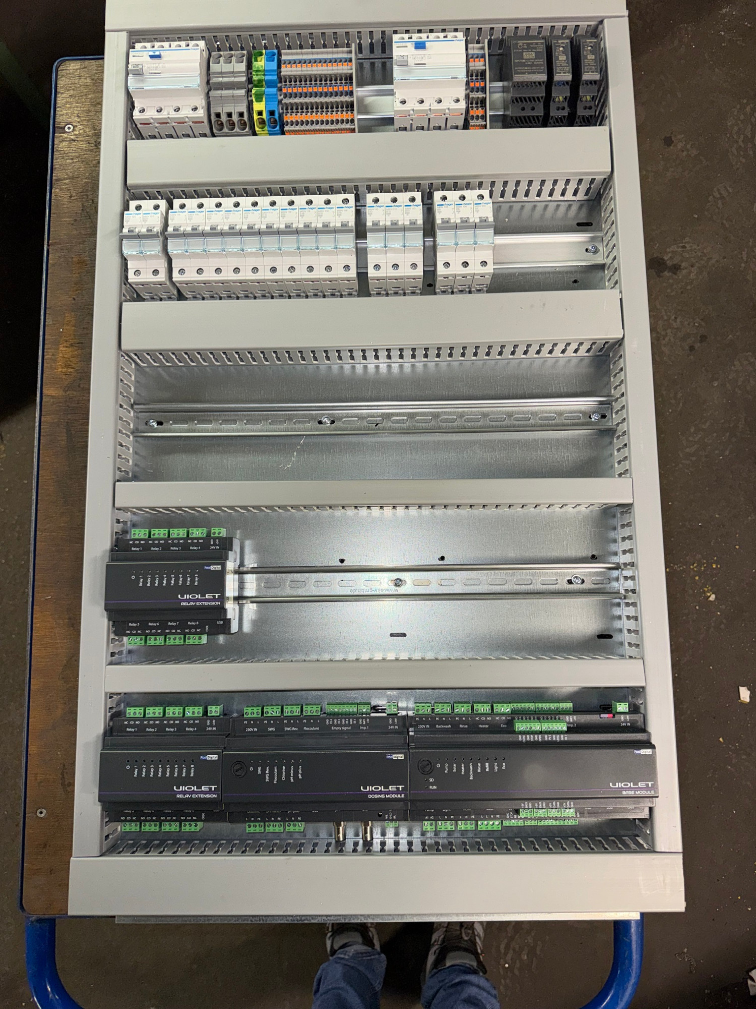

mein schrank ist auch in arbeit , der rest muss in spanien vor ort rein
irgendwelche anmerkungen von den experten ? oder kann man es so anordnen ?
Schrank ist ein Rital 600 X 1000
vielen dank für anregungen oder tips

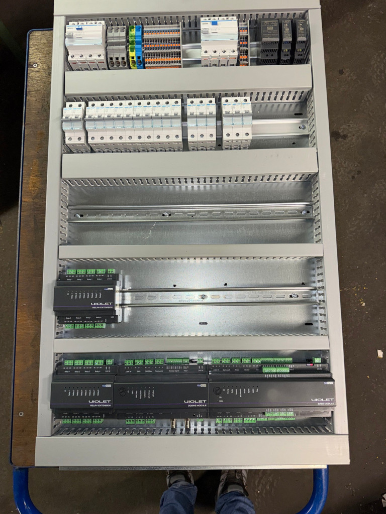

Kannst schon so machen. Wenn eh Platz ist, würde ich die Relaiserweiterungen wohl beide auf die gleiche Hutschiene stecken.
Für die Erweiterung oberhalb, würde das USB Kabel wahrscheinlich auch nicht reichen, wenn sie ganz links sitzt.

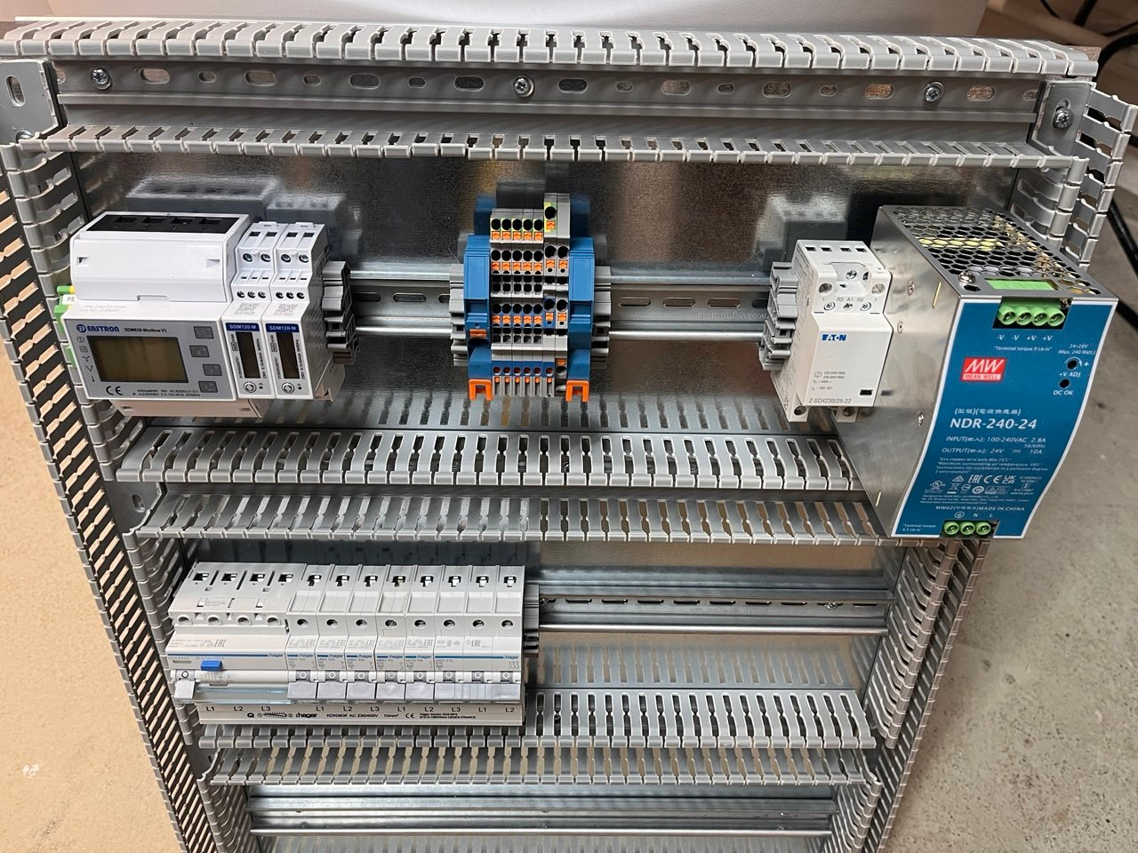

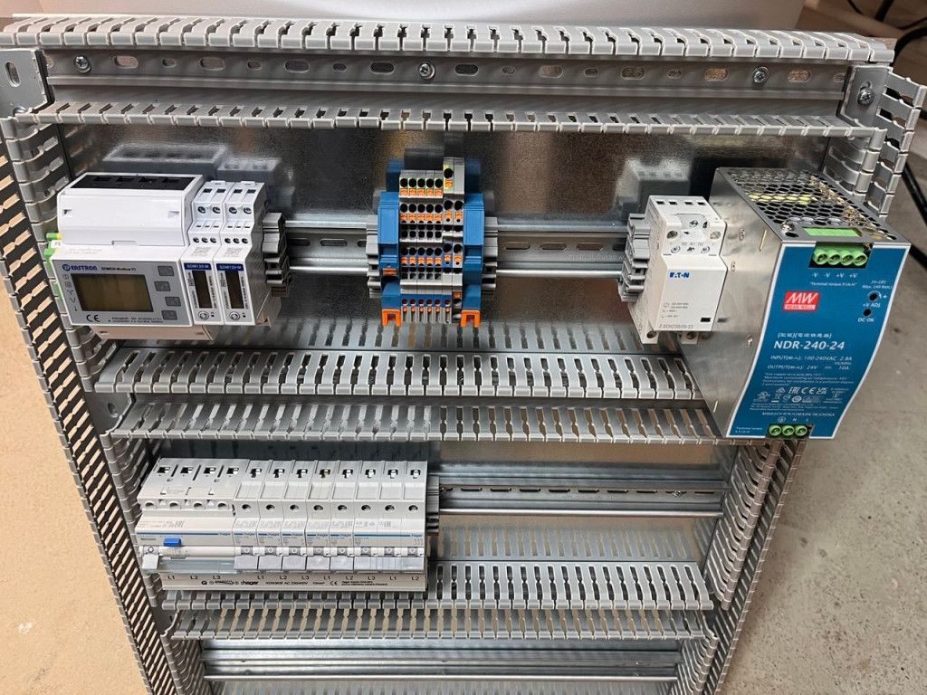

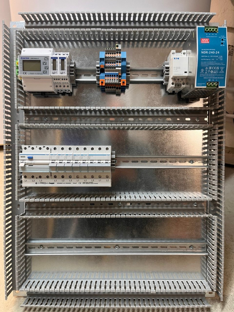

Liebe Poolgemeinde,
da in diesem Thread so viel Know-How und Verteilerschrank-Beispiele aufgelistet sind, wollte ich die anwesenden Profis auch mal um ein Meinungsbild bitten. Aufgrund des eher mäßigen Aprilwetters habe ich mit meinem Sohn heute die Version 1 unseres Verteilerschranks angefangen, das Ergebnis könnt ihr unten sehen. Danke an den Benutzer Dolphi-Ripp, dessen Verteiler uns als Inspiration diente.
Besten Dank für eure Hilfe.
- Ganz oben ist die Stromeinführung mit Messung des Gesamtstroms, daneben zwei 1-phasige Messgeräte für Elektrolyse und Filterpumpe. Ein weiterer 3-phasiger Zähler hätte auch noch Platz für die zukünftige Wärmepumpe. Soviel zum Spieltrieb.
- RCD und Sicherungen liegen direkt darunter, Die Abgänge der Sicherungen gehen dann wieder den kurzen Weg nach oben zu den Reihenklemmen und von dort zu den Verbrauchern Die beiden größeren Reihenklemmen sind für die Wärmepumpe reserviert, die werde ich wohl mit 5x4 mm2 anfahren.
- In der untersten Reihe werden die 3 Violet-Module ihren Platz finden.

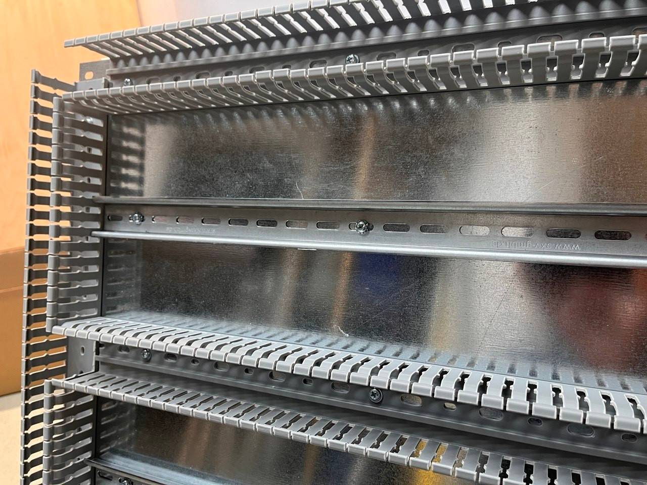

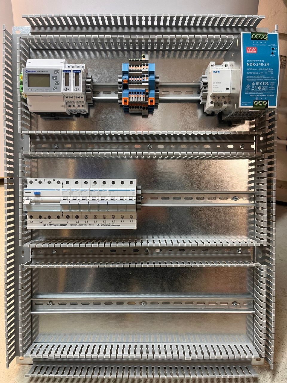

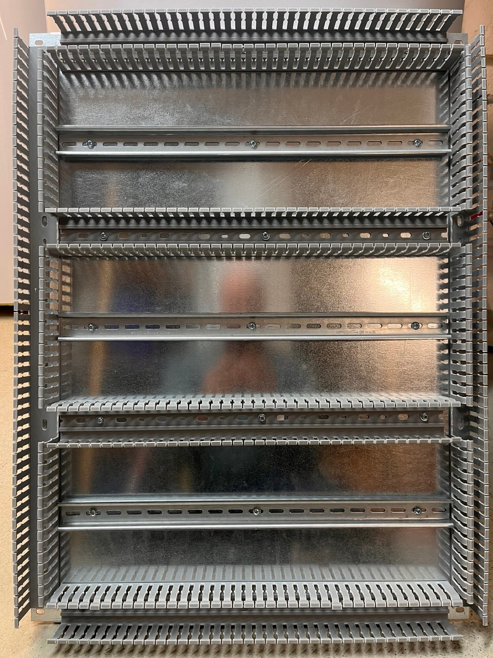

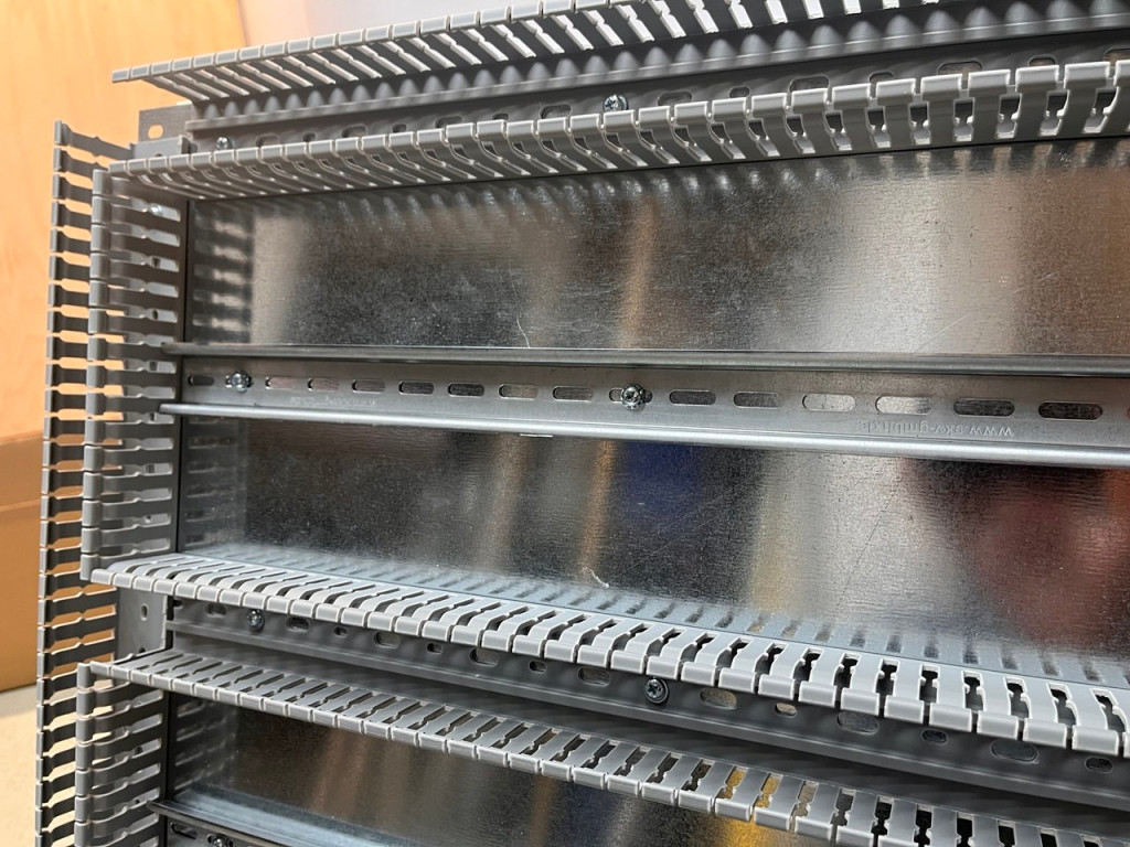

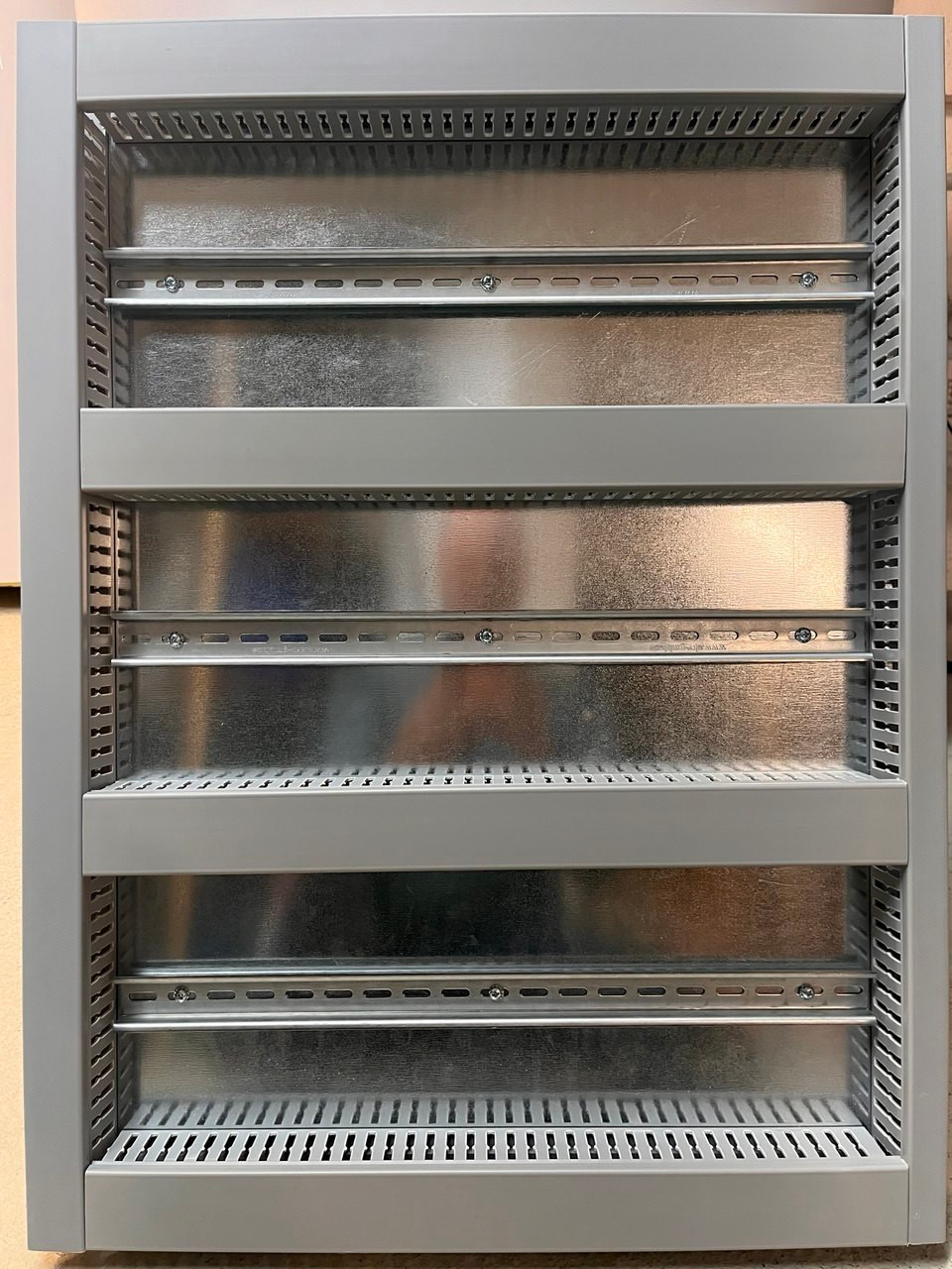

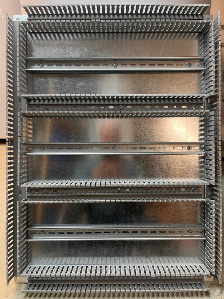

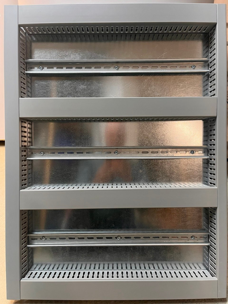

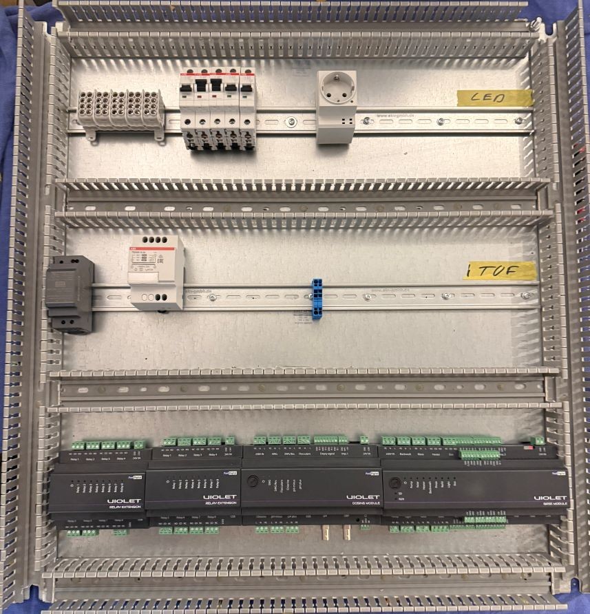

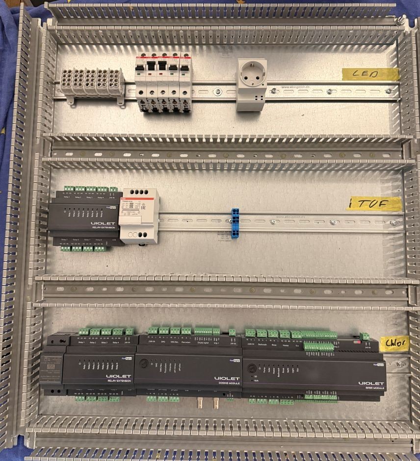

Der große Umbau ist erst für November geplant, so dass ich mir noch ein wenig Gedanken zur Anordnung der VIOLET machen kann. In den von Boergi genannte Schaltschrank (760x760x210) soll die Violet mit zwei Relaiserweiterungen untergebracht werden. Bei einem umlaufenden Verdrahtungskanal von 50mm würden tatsächlich alle 4 Geräte nebeneinander passen - sonst aber wohl auch nichts mehr....
Da ich eine Relaiserweiterung für die spätere Gartenbewässerung vorsehen möchte und die Hunter 24V Magnetventile neben dem Klingeltrafo wohl auch Snubber benötigen, tendiere ich dazu diese auf die mittlere Schiene zu setzen. Hier soll dann später auch noch der TUF untergebracht werden. Über die obere Schiene käme dann die Einspeisung inkl. einiger Sicherungen und rechts ist dann noch der Extender (Fernbedienung) für die Astral LumiPlus vorgesehen.
Über Anregungen / Ideen freue ich mich
Ich würde wohl die Anordnung nehmen mit der zweiten Relaiserweiterung auf der mittleren Hutschiene. Bekommst ja irgendwann nix mehr in den unteren Kabelkanal
Warum steht da "Chlor" auf dem Klebeband bei dem Bild mit drei Modulen in der unteren Reihe?
H-R
- Beiträge: 121
Chlor stand für den "Potentiostat" - aber anhand Deiner Frage habe ich verstanden, dass das Bauteil für die Violet wohl nicht benötigt wird.
Danke für den Hinweis - also noch etwas mehr Platz
- Beiträge: 10389
Ja, brauchst du nicht mehr. Die Anschlüße sind direkt am Dosiermodul.
