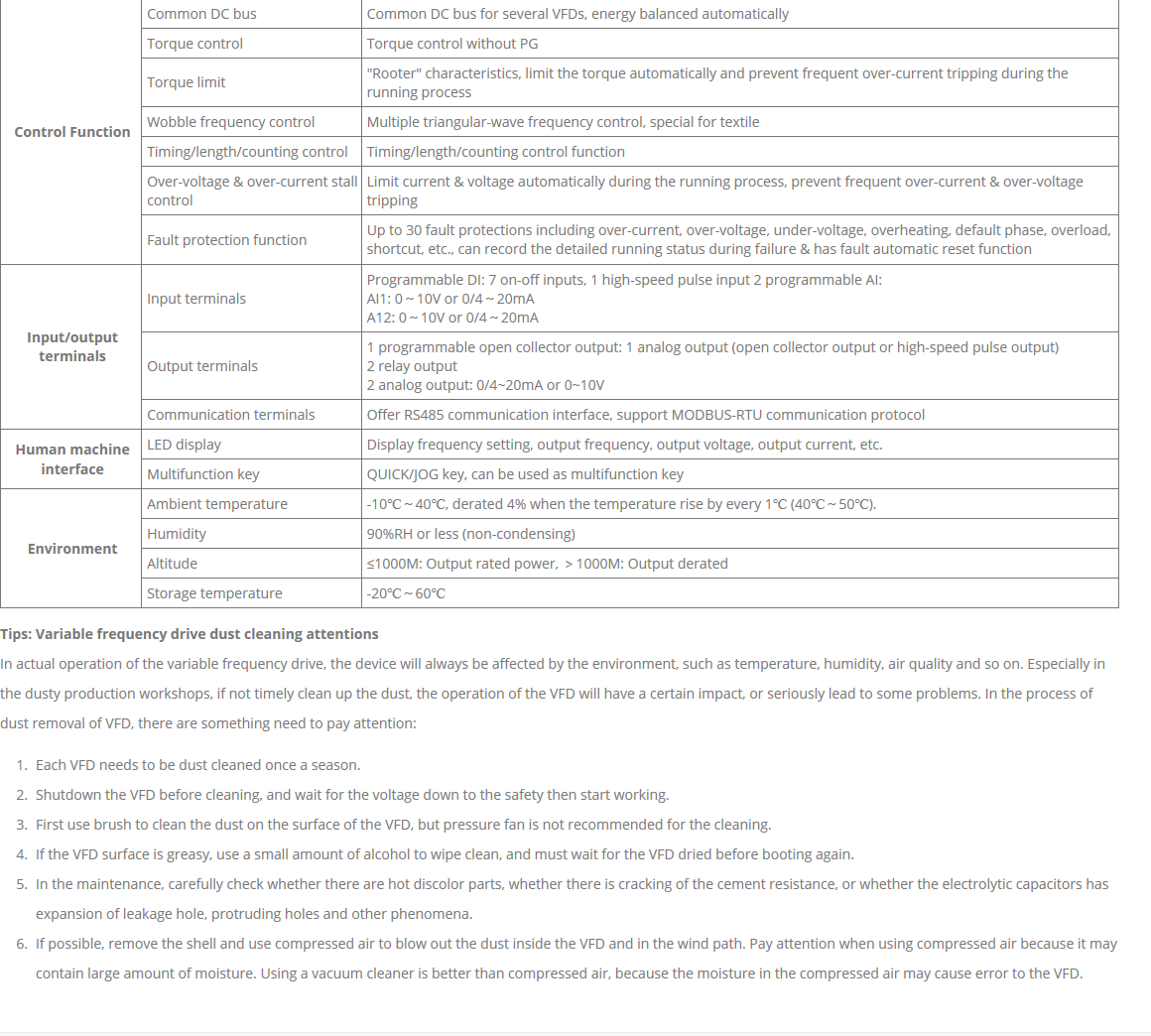

In der Beschreibung der FU steht: Input terminals
Programmable DI: 7 on-off inputs, 1 high-speed pulse input 2 programmable AI:
AI1: 0~10V or 0/4~20mA
A12: 0~10V or 0/4~20mA
sollte also funktionieren nach deiner Aussage.
