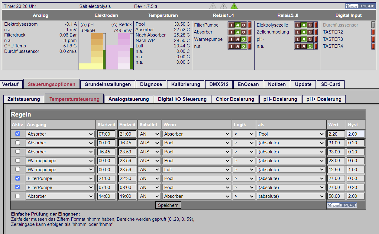

Geöffnet wird er noch normal, wenn der Schwellwert (2,2°C wärmer als Pool) erreicht wird.
Er schließt aber nicht mehr, wenn der Absorber nur noch 0.2°C wärmer ist als der Pool.

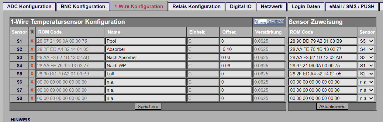

In den Releasenotes des Update steht ja etwas davon, dass die Korrekturwerte der Temp-Sensoren nun auch bei der Logik berücksichtigt werden. Hier habe ich beim der Absorber-Temp eine Korrektur von -0,1°C. Somit sollte der Absorber ja noch immerhin bei 0,1°C über Pool-Temp schließen.

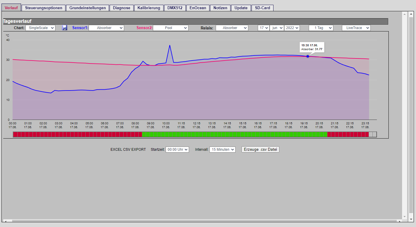

Macht er aber nicht. Seit dem Updatge bleibt der Absorber geöffnet, auch wenn die Absorber-Temp schon längst weit unter der Pool-Temp liegt. Erst zur vorgegebenen Uhrzeit (21:00 Uhr) schließt er dann.
Heute z.B. hätte der Absorber ja ca. gegen 19:30 schließen müssen...macht er aber nicht.
Hab den Offset testweise auch schon viel größer gestellt, bringt alles nichts, der Absorber bleibt offen :?

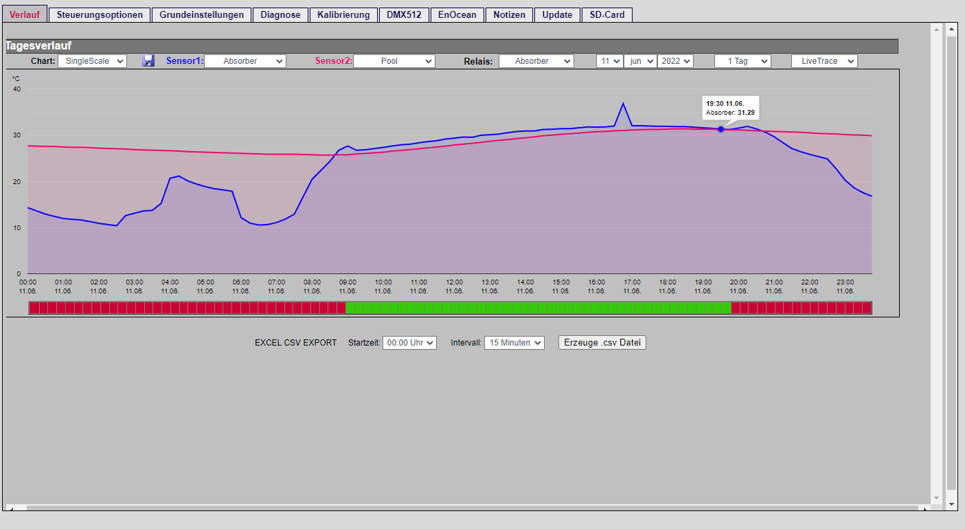

Vor dem Update hat es mit den gleiche Einstellung seit nun 2 Jahren ohne Probleme funktioniert. Hier ein Beispielt vor dem Update:

Verwende bitte mal bei den offsets für die Temperatursensoren nur maximal eine Nachkommastelle. Also die 0.13 auf 0.1 ändern.
Damit sollte das vorübergehend erstmal funktionieren.
Mhh, da hab ich aber "0.1" stehen, bzw. "-0.10" und nirgends "-0.13".
Aber OK, ich lösche mal überall die 2. Nachkommastelle weg.
Re: Solarabsorber wird seit Update auf 1.7.5.a nicht mehr korrekt angesteuert
sorry, ja... vertipp :?
0.10 in 0.1 ändern, war gemeint

Eine Frage zu meinem Verständnis: Überschreibt die Temperatur Regel der Max-Temperatur (29°C) auch ein Manuell auf on gesetztes Relais? Das ist nämlich die einzige Regel die auf dem besagten RelaisAusgang "draufsitzt"
Offsets verwende ich allerdings nicht...
Das AUS hat immer Vorrang. Wenn jemand sagt das bleibt AUS, dann bleibt es AUS (lässt sich auch manuell nicht übersteuern)

Alex hat geschrieben: 17. Juni 2022, 23:49 sorry, ja... vertipp :?
Das scheint tatsächlich das Problem gelöst zu haben.
