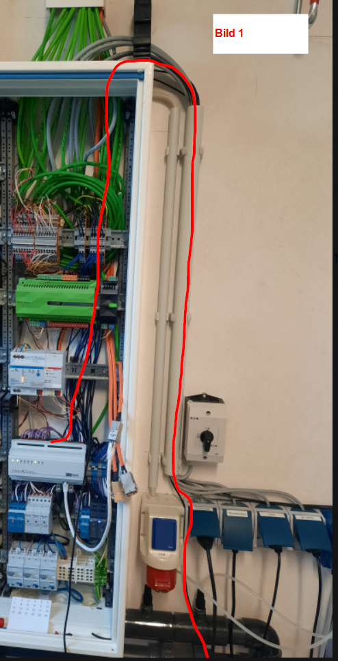

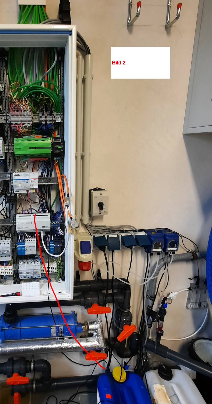

Und wo is er eingebaut? In der Messzelle?... liegt zum Sensorkabel noch ein 230V Kabel parallel? ... bzw. hast mal Foto davon?

siehe Dateianhang:
- Bild 1: Kabelführungssituation erster Test/Sensor - ja da sind 230V-Leitungen in der Nähe.... :roll:
- Bild 2: Kabelführungssituation zweiter Test/Sensor (einfach direkt von Procon zu Sensor vor am Schrank vorbei)
Re: Problem mit Temperatursensor / "brennt durch"
Also die Verlegeart auf Bild_1 wird wohl kaum dauerhaft funktionieren :)

Bild_2... erkenn ich jetzt nicht genau, aber das Sensorkabel liegt am Boden auf nem anderen Kabel und es hängt kurz vor der Hülse über ein anderes Kabel?
Was sind das jeweils für Kabel?
Die Tauchhülse ist auch nur eingeschraubt, nicht evtl. an den PE angeschlossen? (man sieht zwar nix, aber nur um sicher zu gehen)

Bild 2: das andere Kabel kurz über der Hülse ist ein nicht angeschlossenes Sensorkabel für den Absorbervorlauf.
Die Tauchhülse ist nicht an den PE angeschlossen.
