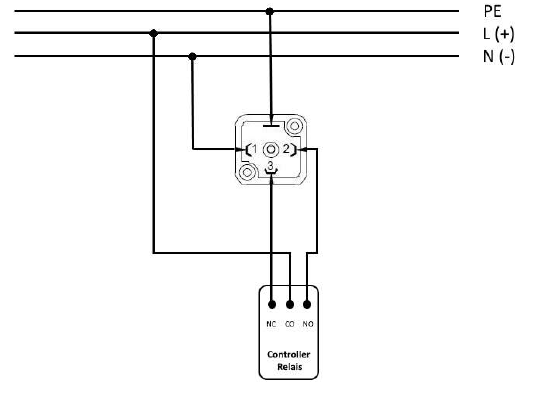

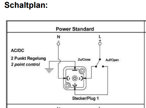

wie schliesse ich meinen ollen Praher S5/10 3 Wege Solar (2 Stellungen) korrekt an?
Habe diese Bilder gefunden hier
Verstehe es leider nicht wie das funktionieren soll. Danke
Zuletzt geändert von arphex am 2. August 2022, 20:38, insgesamt 2-mal geändert.
Beiträge: 384
Re: Praher 3 Wege Kugelhahn an Procon
ist doch wunder schön aufgezeichnet ...
L von der Sicherung auf CO der Procon
Dann jeweils NC und NO von der procon an den Motorhahn - Beispiel: NC an Klemme 3 und NO an Klemme 2
N auf Klemme 1 vom Motorhahn
PE (grüngelb) an Klemme 0 vom Motorhahn
Gruß AlPi

Das Bild is aber doch gar nicht von nem Praher.... sondern von einem Dolphi-Ripp Stellmotor.
Da gehts z.B. um nen Praher: viewtopic.php?p=9627#p9627 (und die folgenden zwei Postings)
