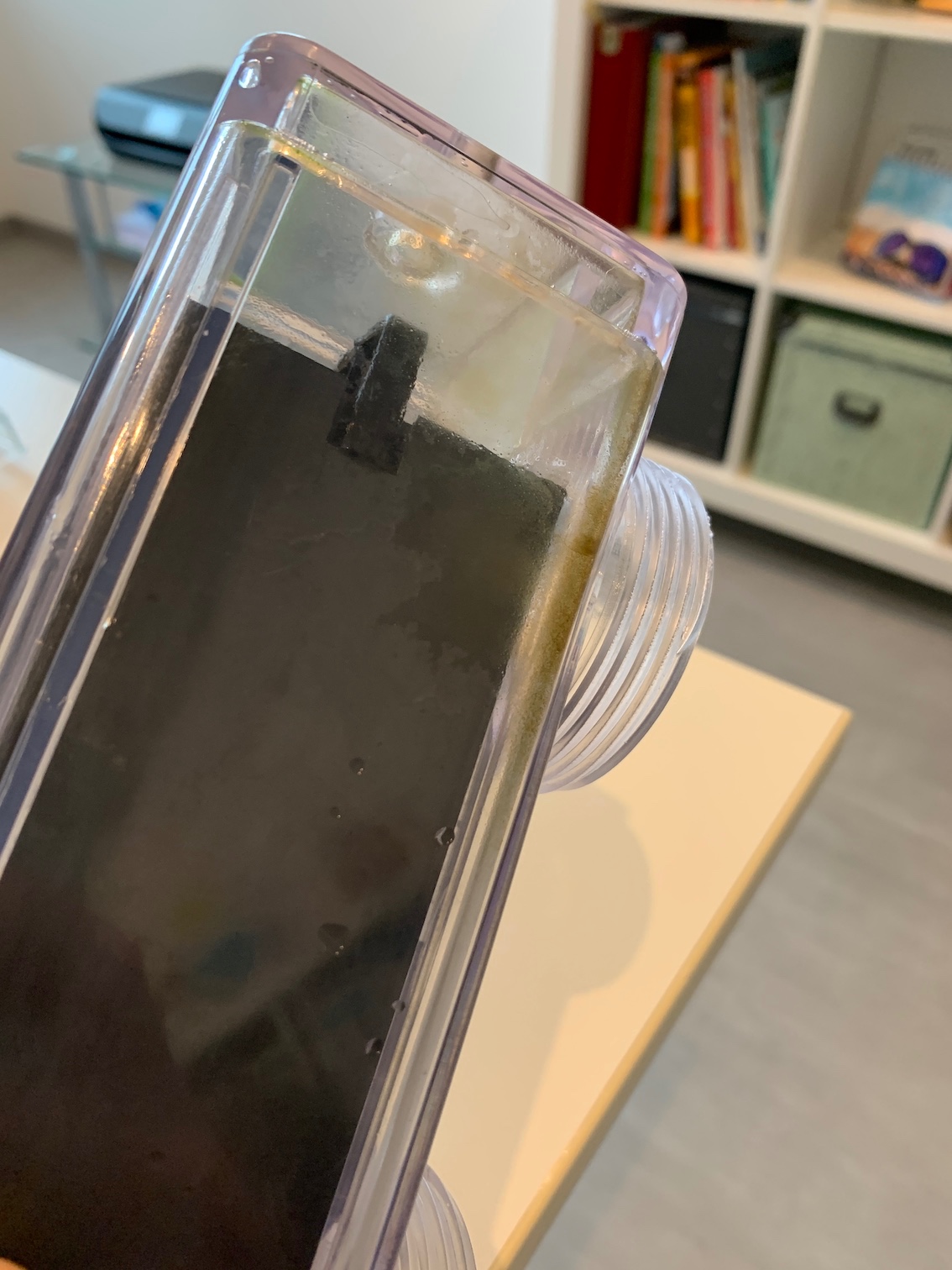

ich habe meinen Pool im Winter teilweise aktiv überwintert. D. h. ich hatte die Pumpe 1h am Tag an (10% Leistung) und bei Frost eben durchgängig, damit mir keine Leitungen einfrieren.
Nun hatte ich meine Elektrolysezelle ausgeschaltet, aber im Kreislauf gelassen. Jetzt habe ich bemerkt, das sich in der Zelle Grünbelag gebildet hat. Ich vermute das auch das Poolwasser wohl etwas abbekommen hat.
Im Januar gabe es bei uns mal sehr warme Tage und durch die Glasabdeckung haben sich wohl an der Wasseroberfläche Algen gebildet. Als ich das bemerkte, hatte ich den Pool jetzt mit Silofolie abgedeckt, so das es sich vermutlich nicht weiter ausgebreitet hat. Zumindest war das Wasser in der Zelle Glas klar....
Zur Frage... wie bekomm ich die elektrolysezelle wieder frei von den Ablagerungen? Mit einem aggresiven Reiniger will ich eigtl. nicht hinein, da ich angst um die Platten habe.
Oder einfach wieder einbauen und wenn das ganze im laufenden Betrieb mit gechlortem Wasser gespült wird, verschwinden die Ablagerungen?

Verschwindet bestimmt von alleine, wenn alles wieder in Betrieb ist.
...andererseits - die Platten sind aus Titan, das hält schon was aus
(also auch alle erdenklichen Reinigungsmittel)... Kaputt bekommst Du die eher nicht

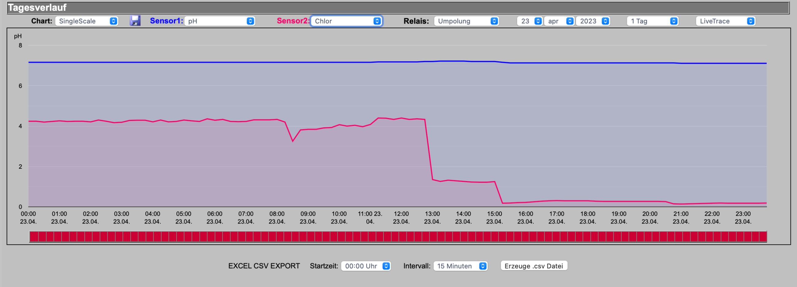

Also ich habe die Sonden inzwischen neu kalibriert und auch der Wert mit dem Poollab passt soweit.

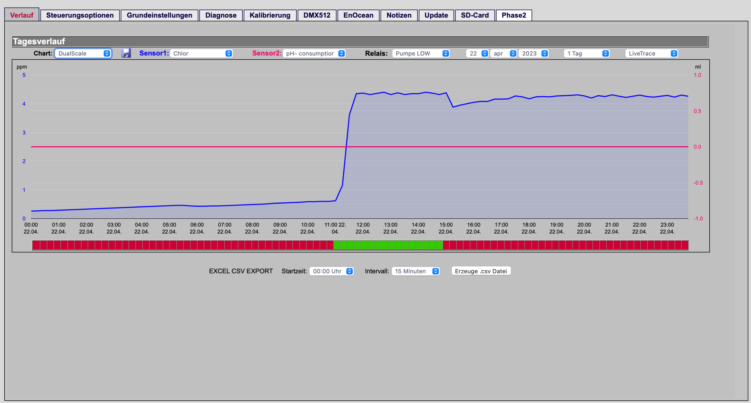

Doch Gestern / Heute ist ein neues Problem aufgetaucht. Mein Chlorwert ist auf einmal Sprunghaft auf 4,3ppn gestiegen und auch dort geblieben (auch bei ausgeschalteter Pumpe - keine Strömoung sollte ja eigentlich keiner Chlormessung erfolgen oder möglich sein). Als ich dann heute per Pool-lab den Chlorgehalt gemessen hatte, lag er bei 1,2ppm. Kurz darauf, zeigt die Procon wieder den halbwegs korrekten Wert (1.35ppm) an. An was liegt das?

Sofort wieder runter auf 1.2 oder langsam dahin gefallen? Hast mal nen Screenshot der Statistik mit dem Chlor-Messwert?
Heute Irgendwas an der Elektroverteilung oder den Kabeln gemacht?
Oder hattest gestern irgendwas in den Skimmer gekippt (pH Senker oder Chlor)?

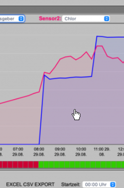

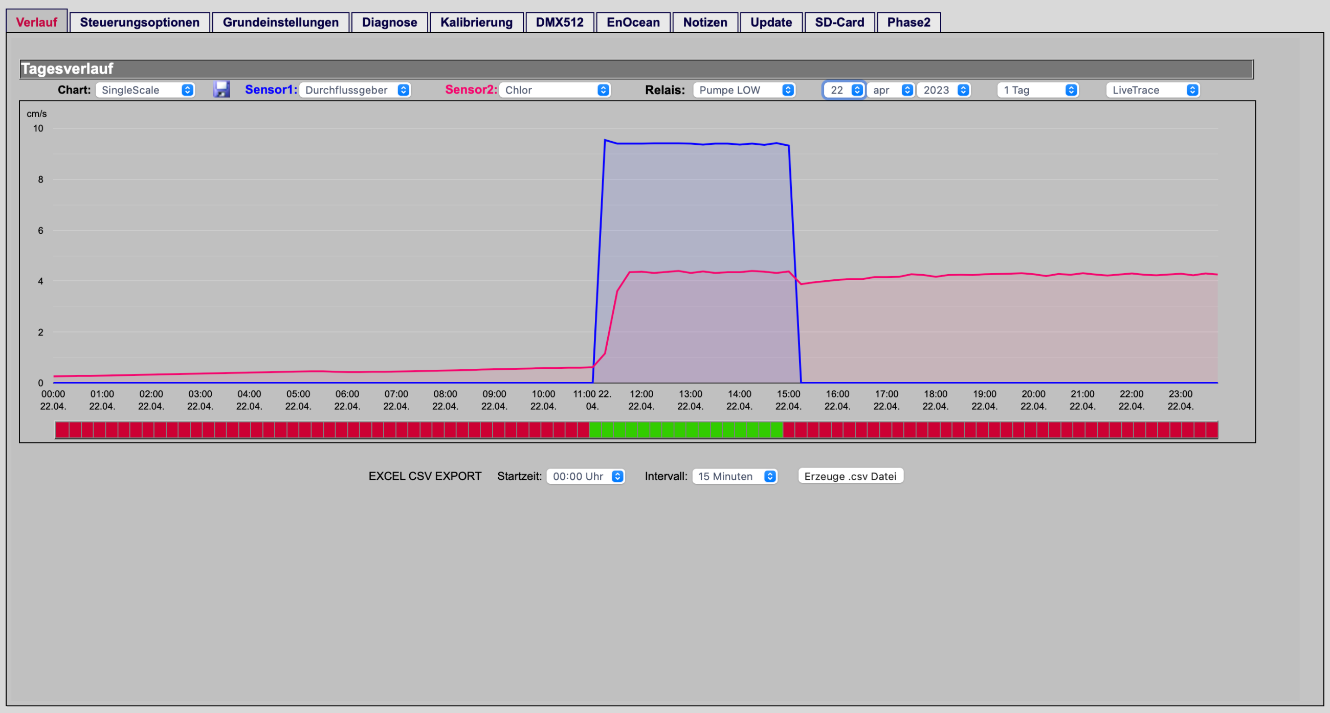

Im Anhang mal die Screenshots vom Chlor. Ich habe in dem Zeitraum nichts an der Verkabelung oder ähnlichem geändert. Ich hatte am 23. dann den Skimmerdeckel geöffnet um eine Wasserprobe zu entnehmen. Danach hat die Procon wieder den korrekten Wert angezeigt. Aber wie gesagt, es war ja auch über 4 obwohl die Pumpe aus war...Alex hat geschrieben: ↑23. April 2023, 21:38 Sofort wieder runter auf 1.2 oder langsam dahin gefallen? Hast mal nen Screenshot der Statistik mit dem Chlor-Messwert?

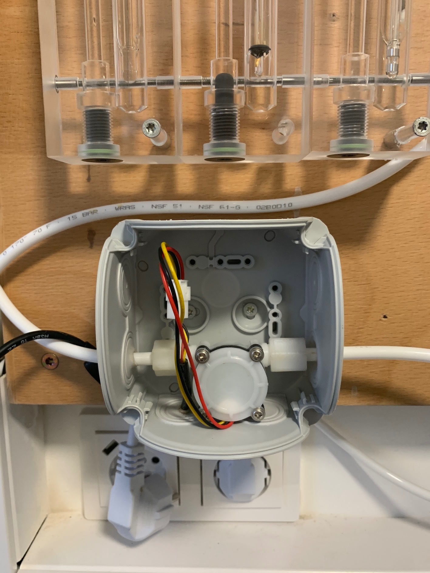

Bzgl. Durchflusssensonor: Ich habe mich hier orientiert: viewtopic.php?p=37
Mein Durflussmesser ist der, von deiner Homepage, Artikelnummer (DG06001)meiner Bestellugn stimmt auch überein. Da wird angegeben 3930 Pulse.
Allerdings hat mein Geber diese Schraubverbindung und die ist ja mit anderen Pulsen geplant (laut Thread). Was muss ich nun benutzen? Habe ich trotz korrekter Artikelnummer evtl. einen alten / falschen erhalten?
Re: Ablagerungen Elektrolysezelle
Nein, wir haben die Artikelnummer nicht geändert... nur den Geber irgendwann. Wenn Du den mit den Schraubanschlüssen hast, dann musst Du mit 7290 Pulsen rechnen (die Pulszahl steht auch in der Artikelbeschreibung auf Deiner Rechnung - wenn Du die in der Hand hattest)
also das hier:
Aber der Geber hat ja jetzt nix direkt mit Deiner Chlormessung zu tun....
Ich seh auf der Statistik jetzt nicht wann die Pumpe an oder aus war... kannst Du da bitte als "Relais" die Pumpe auswählen... und als "Sensor1" die Anströmung (und DualScale bei "Chart")
also das hier:
Ergebnis: GAIN 0.001980273411 für den Geber mit Verschraubungen

andere Frage noch... hast Du am 22.04 da evtl. Rückgespült... irgendwann zw. 11 und 12 Uhr?

Nein, ich hatte keine Rückspülung gemacht. Habe den Pool derzeit ziemlich "inaktiv", Pumpe läuft 4h am Tag und das Wasser soll stabil bleiben damit sich keine Algen bilden.

Könnte es sein, das eine Luftblase in der Messzelle / an der Sonde den falschen Wert verursacht hat?
hm.... nicht unmöglich... aber ehrlicherweise auch nicht unbedingt das wahrscheinlichste. Wären beide Platinringe "in der Luft", wäre der Messwert 0 ... wären sie teilweise "in der Luft", wäre der Messwert - wenn überhaupt - eher niedriger, als höher.
"Elektrisches Problem" (mit der Verkabelung / dem Anschluss an den Potentiostaten) würde ich jetzt auch eher mal ausschließen - der Messwert ist nicht so wirklich "sprunghaft / sofort" angestiegen, sondern über 45 Minuten... das könnte z.B. nicht von einem Kabel kommen, das "plötzlich" keinen Kontakt mehr hätte.

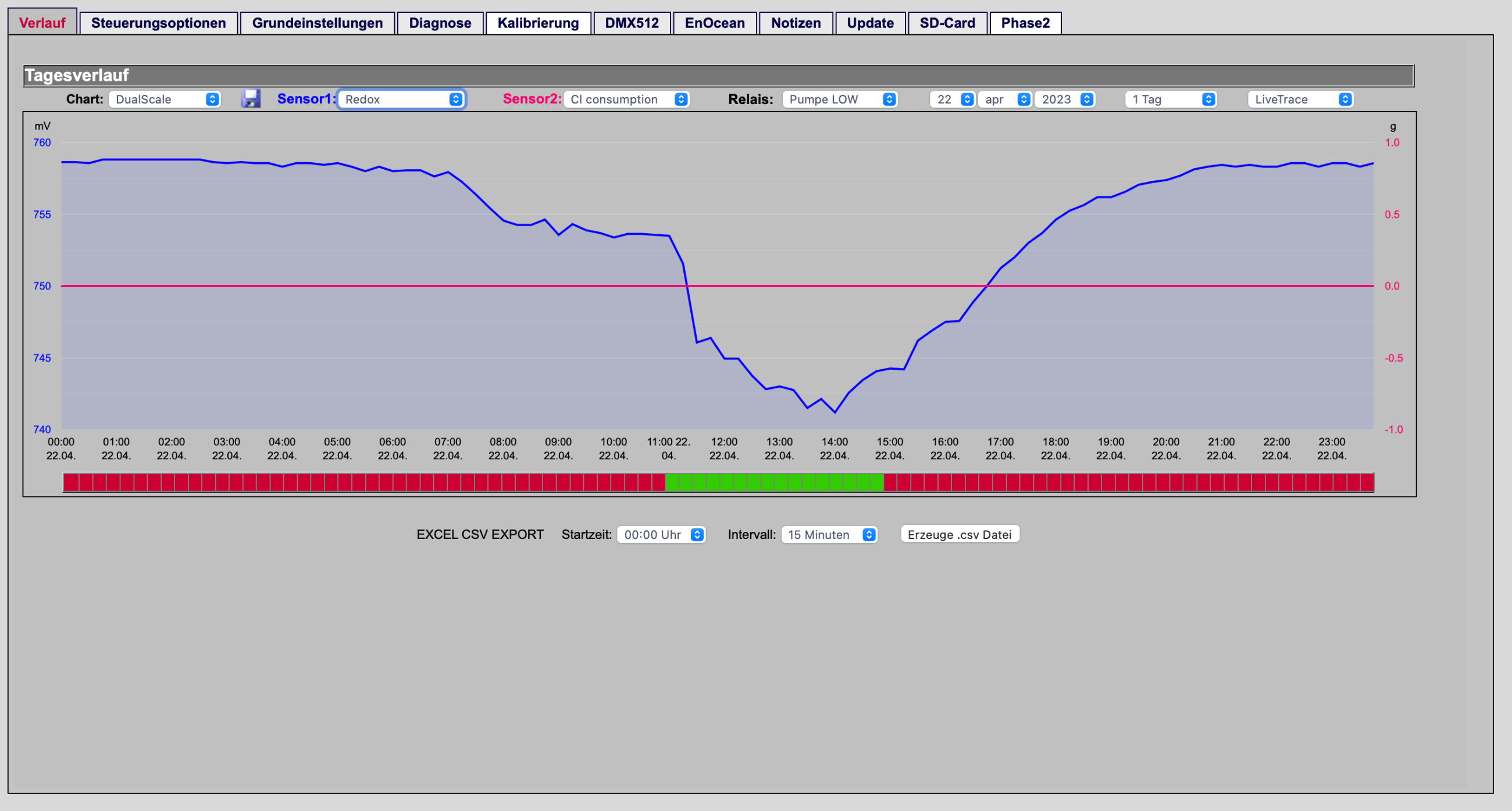

Hat sich am Redox-Messwert zur gleichen Zeit was verändert (und auch nachdem die Pumpe dann ausgeschaltet hat - am 22.04)?

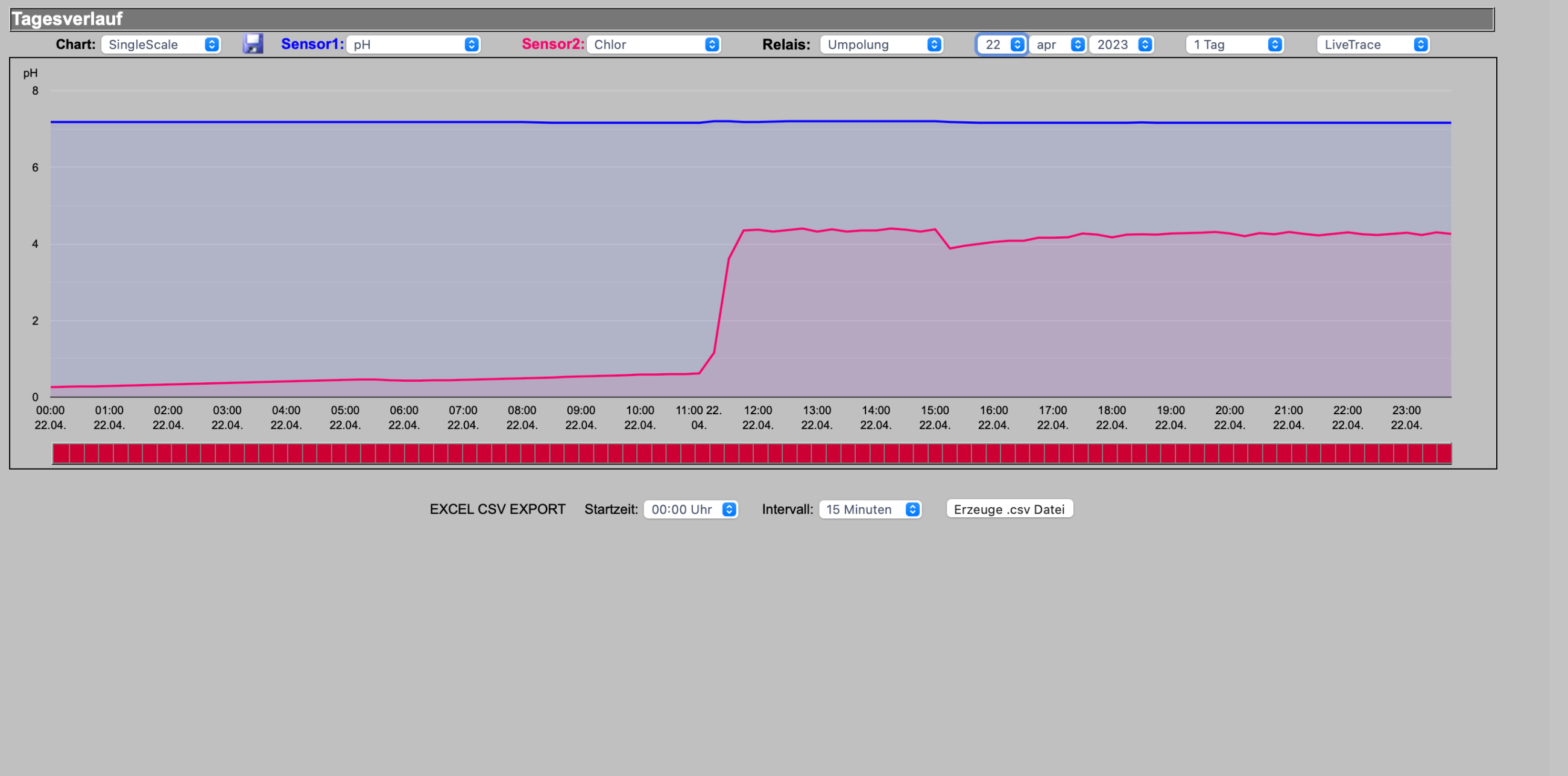

Bzw. wenn Du für "Sensor1" mal "pH- Consumption" oder "Cl consumption" auswählst... gab es da Dosierungen zur gleichen Zeit als der Messwert so deutlich anstieg?
Eigentlich siehts eher aus, als wäre tatsächlich irgendwas kurz an die Elektrode / in die Messzelle gekommen (pH Senker oder Chlor) ... das sorgt am ehesten mal kurzfristig für irre Messwerte.
>>Kann der irgendwie defekt sein?
Nein. Der liefert Pulse (immer gleich) ... oder er ist kaputt (oder klemmt) und liefert dann überhaupt keine Pulse mehr :) ... wenn weniger angezeigt wird, dann weil weniger durch fließt (sofern Du an der Konfiguration nichts verändert hast). Irgendwas an der Wasserführung verändert / dazu gebaut, was die Druckverhältnisse ändert... oder irgendein Rückschlagventil auf der Saugseite, das nicht (mehr) vollständig öffnet ... oder Kugelhähne auf der Saugseite, die nicht vollständig geöffnet sind (sind so die typischen Dinge die für "Unterschiede / weniger Durchfluß" sorgen).... oder natürlich die Pumpendrehzahl (falls die für irgendeine Stufe verändert wurde)

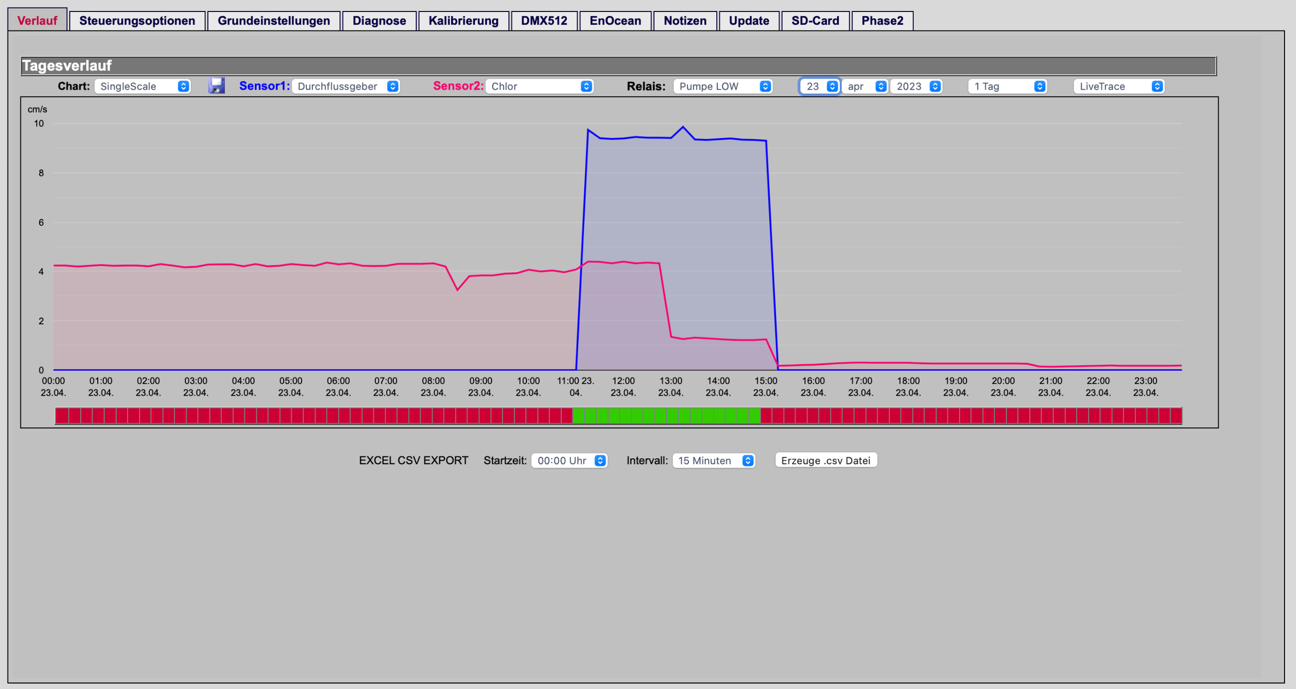

Also ich hab eben nochmal geschaut. Die komplette Verrohrung und auch Positionen aller Kugelhähne ist identisch zu letzter Saison. Aber die Werte vom Durchflussmesser sind geringer. Ich muss jetzt praktisch beide Dosierhähne der Messstrecke komplett offen haben um auf die 10 cms bei 20% Pumpenleistung zu kommen. Letztes Jahr war das definitiv nicht so, hier hatte ich die Kugelhähne evtl. zu 75% offen wenn ich mich recht erinnere. Im Anhang mal ein Bild von den unterschiedlichen Stufen (20% Pumpe ohne Solar und 30% mit Solar.
Bzgl der Chlor-messung vom 22ten... auch die zwei Screenshots. Aber so wie es aussieht, wurde an dem Tag weder Chlor produziert, noch ph- ins Becken gegeben.

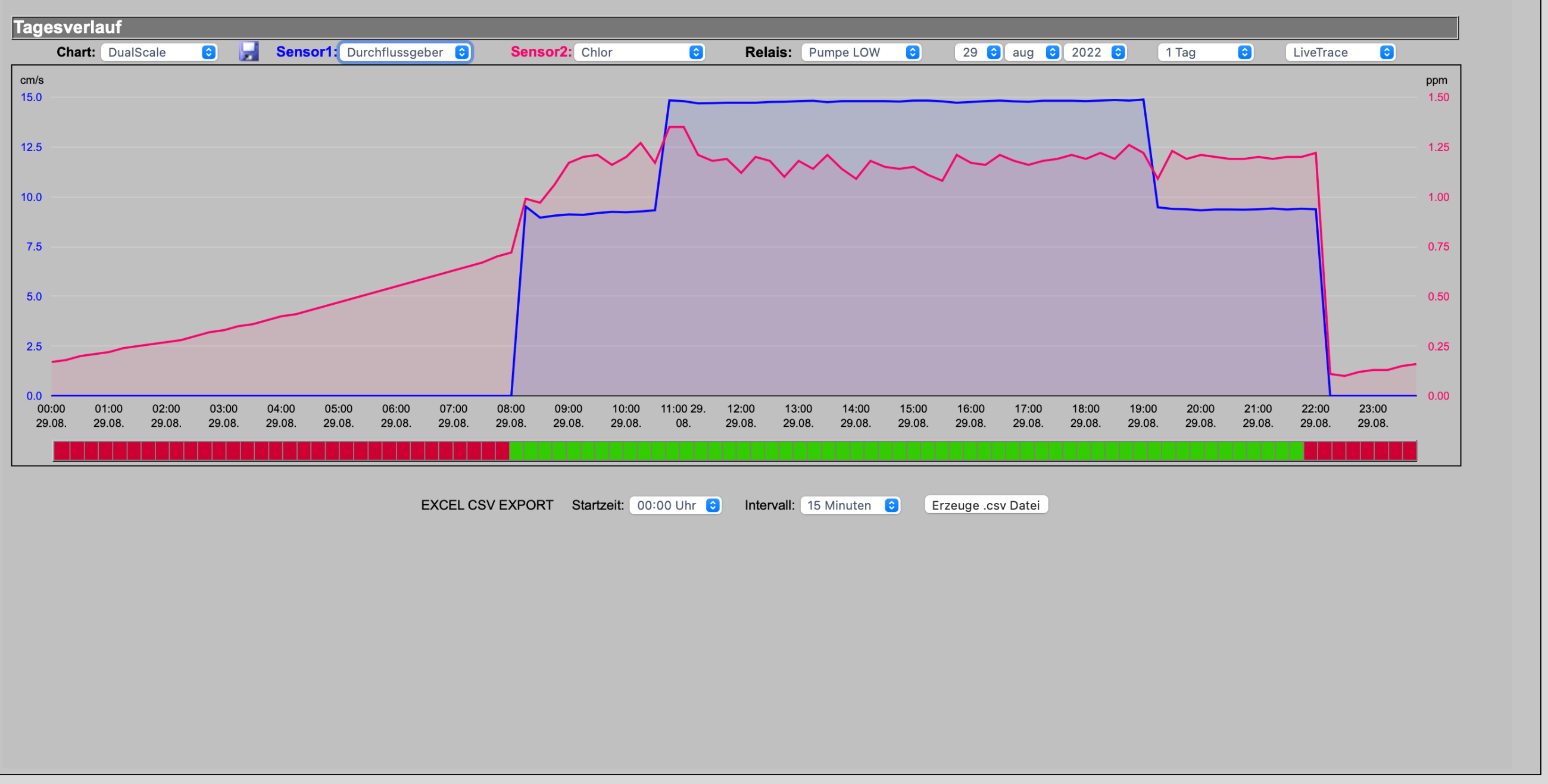

Aber hier (08.2022) is die Anströmung bei Pumpe LOW doch auch knapp unter 10cm/sec. ... is doch genauso wie jetzt auch.
Wenn die zwischendrin ansteigt, dann halt weil die Pumpe auf eine höhere Drehzahl geschaltet wurde oder sowas wie ein Absorber mit an geht (falls vorhanden)

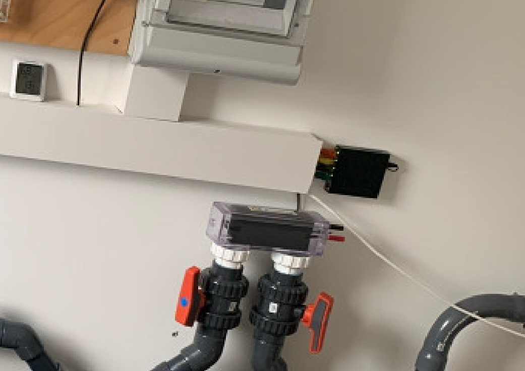

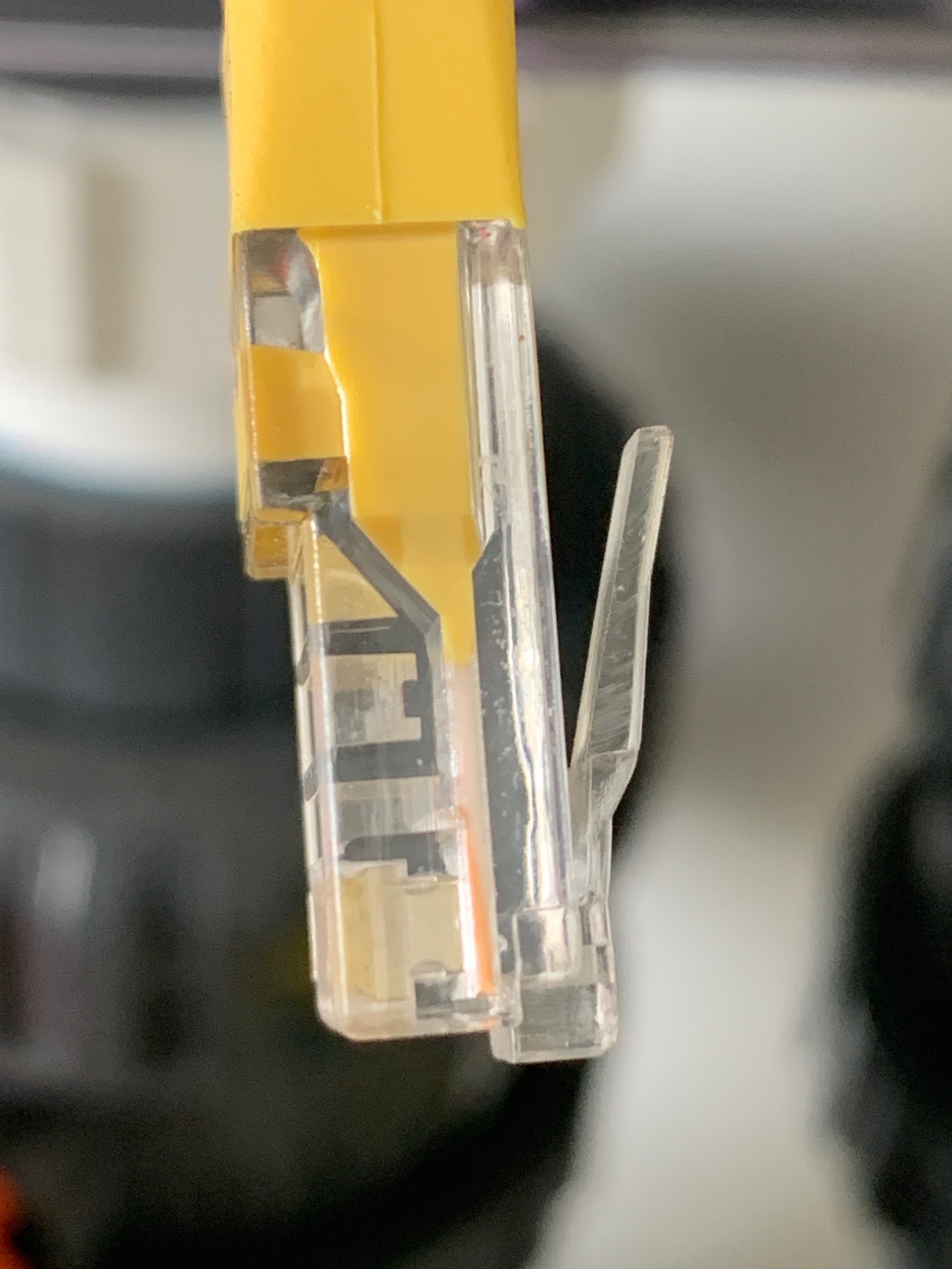

Andere Frage... das andere Ende des Netzwerkkabels, das an der ProCon angesteckt ist, geht wo hin? An einen Switch... mit geschimten Buchsen (die mit "Metallrand")? ... oder z.B. direkt an eine Fritzbox? (da sind die Buchsen vollständig aus Kunststoff)
[EDIT]
Glaub ich hab ein Bild gefunden. Das schwarze da ist ein Switch?
Wenn da die ProCon angesteckt ist, nimm bitte das entsprechende Netzwerkkabel und mach mit einer Zange den Schirm, der außen um den RJ45 Stecker ist, weg (einfach abreißen - an einem Ende reicht). Im Moment hast Du darüber zur Stromversorgung der ProCon (und des Potentiostaten) eine Masse-Verbindung zur Stromversorgung des Switches ... und über die PoE Adapter oben auch auf den Schutzleiter der Installation. Das darf nicht sein - weder aus Sicht der VDE, noch aus Sicht der Chlor-Messung
Das gibt undefinierbare "Auffälligkeiten" im Chlor-Messwert.... z.B. das der Chlor-Messwert über Nacht, trotz gestoppter Pumpe, immer weiter ansteigt: darf eigentlich nicht sein - und ist normalerweise natürlich auch nicht so. Das kommt bei Dir hier durch die Verbindung zum PE und zur Masse des Switch Netzteiles.
[EDIT]

Ja das ist richtig. Nur waren damals eben nicht beide Kugelhähne für die Messstrecke komplett offen. Zum Vergleich mein Leistungssetup der Pumpe:Alex hat geschrieben: ↑25. April 2023, 22:27 Aber hier (08.2022) is die Anströmung bei Pumpe LOW doch auch knapp unter 10cm/sec. ... is doch genauso wie jetzt auch.
20% Pumpe AN (ohne Solarabsorber)
30% Pumpe AN + Solarabsorber
100% Pumpe Rückspülen
Letzte Saison hatte ich die Messstrecke so eingestellt, das ich bei 20% Leistung 10cms hatte bei 30% Leistung ca. 15cms. Dabei waren wie gesagt nicht alle Kugelhähne der Messstrecke offen.
Diese Saison erreiche ich bei 20% Leistung gerade so die 10cms, jedoch wenn die Messstrecke voll aufgedreht ist. Bei 30% Leistung sind es noch ca. 13cms. Das finde ich eben komisch, da ich nichts verändert habe.
Das Netzwerkkabel der Procon werde ich spöter mal überprüfen mit der Schirmung. War ein fertig Netzwerkkabel.

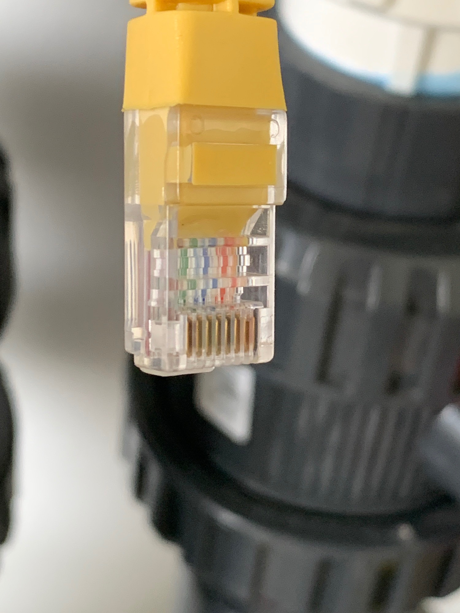

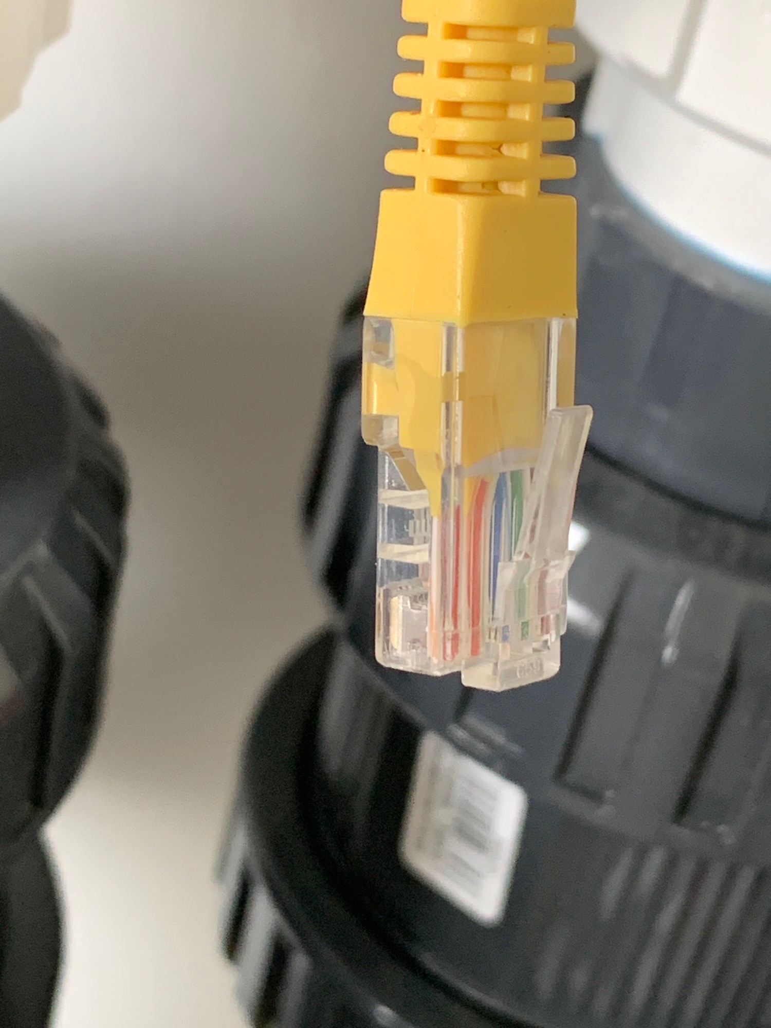

Also das gelbe Netzwerkkabel vom Switch geht an die Procon
Das ist so ein Fertigkabel, da kann ich nix abziehen und Schirmung ändern. Und jetzt?
Ist ja nur so ein "Blech" um den Stecker... wie gesagt: nimm eine Zange, bieg' es auf und reiß es einfach ab... oder kaufst Dir halt für 120..140,- € nen galvanischen Trenner für Netzwerkkabel.
...oder Du findest noch ein Kabel ohne Schirm am Stecker...

Ich habe den Stecker mal genau abfotografiert. Ich finde hier kein Blech, das an den Rahmen vom Switch geht. Bei den anderen Netzwerkkabeln, habe ich soetwas gefunden (auch die im Haus, die ich selbst gecrimpt habe haben das natürlich), aber bei dem gelben eben nicht. Oder übersehe ich etwas?
Ich möchte natürlich gegen die Regeln der VDE handeln und es richtig haben... Fotos im Anhang.
Inzwischen zeigt die Chlormessung ohne Poolbetrieb bei ausgeschalteter Pumpe steigende Werte an... über Nacht stieg der Chlorgehalt von ca. 0.11ppm bis auf 0.30 ppm an. Als der Pool lief, waren es dann konstante 1ppm. Heute Abend ist der Wert wieder bei 0,12 und steigt langsam bis die Pumpe morgen wieder anspringt.

Jo, das Kabel ist OK. Aber dann hast irgendwo anders eine Verbindung... wofür sind die ganzen anderen Netzwerkkabel?
Oder hast Du in der Elektroverteilung irgendwo die GNDs der Netzteile auf den Schutzleiter geklemmt?
Oder einen Erdungsstift in die Verrohrung gebaut?
