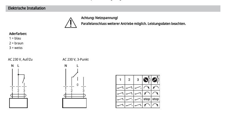

Grundsätzlich gibts aber immer drei Kontakte... einmal GND oder N und einen für AUF, einen für ZU
- Beiträge: 717
Re: Belimo Stellmotor einbinden
Bei der SM230A wäre das:
Belimo Kabel 1 an Neutralleiterblock
Belimo Kabel 2 an NC deines Relais
Belimo Kabel 3 an NO deines Relais
CO deines Relais an Phase

habe nun endlich mein SM230a und wollte die Fragestellung von oben nochmal aufwerfen. Wie sind die Bellimos anzuschließen, so wie der Kollege oben beschreibt? Hier das Schaltbild aus dem Manual von Bellimo.
- Beiträge: 10444
Ja, so wie tyron oben beschrieben hat, passt das schon.... das entspricht der 2. Variante aus dem Schaltbild.
viewtopic.php?p=33614#p33614
