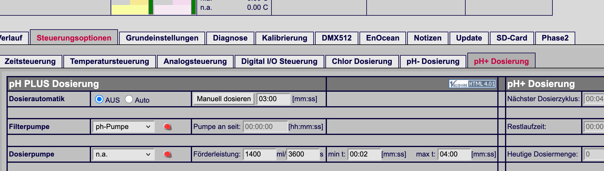

Nee, es nat tatsächlich gereicht das das Relais 5 einfach dort unter dosierpumpe ausgewählt war.
Die Dosierautomatik stand schon immer auf AUS.
