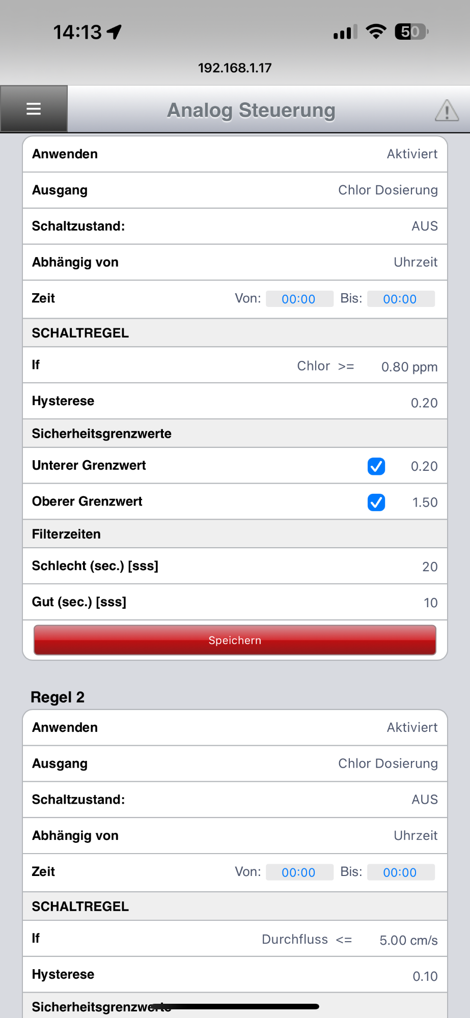

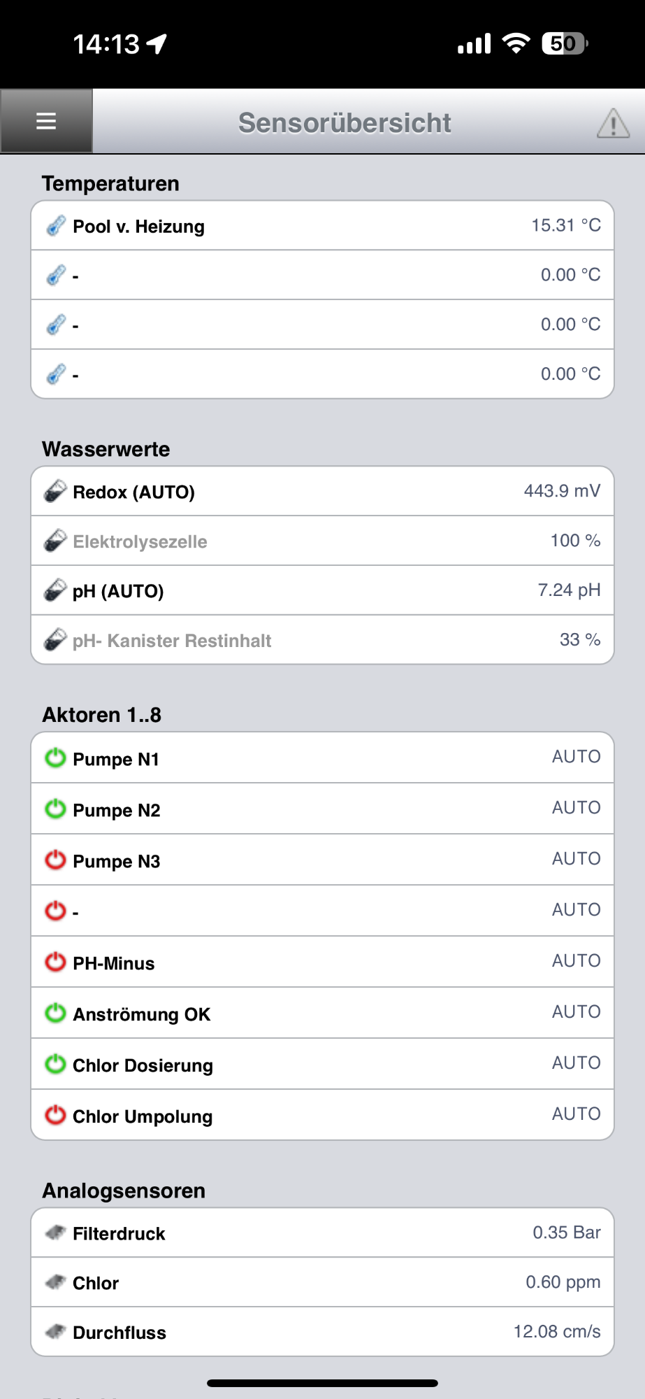

Hallo Alex, wir haben ja gestern schon über mein Problem gesprochen:
Chlor hoch, Redox niedrig bei Elektrolyseanlage.
Ich hab gestern folgendes gemacht
Wasser ausgetauscht (30m³).
> Redox war niedrig, um die 200
> Chlorgranulat eingefüllt: fcl darauf kurz ca. 3.0, darauf Redox-Wert um die 600mV
Salz aufgefüllt (2.2 ppl)
Jetzt läuft die Anlage wieder im Auto-Betrieb:
fCL: 0,6
Redox: IST: 446mV (Soll: 500mV)
Salzgehalt ist 2.2ppl
Es fällt aber auf, dass der Redox trotz laufender Elektrolyse nur langsam steigt, wenn überhaupt.
4.9A Strom zieht die Zelle, und ich bilde mir ein, dass die Bläschenbildung schwächer ist als ich das in Erinnerung hatte. Die Zelle 2.5 Jahre alt.
Worauf würdest Du tippen?
1: Redox-Sonde-kaputt?
2: Zelle kaputt?
3: Anwender kaputt?
4: ???
Bin schon gespannt, servus, Markus

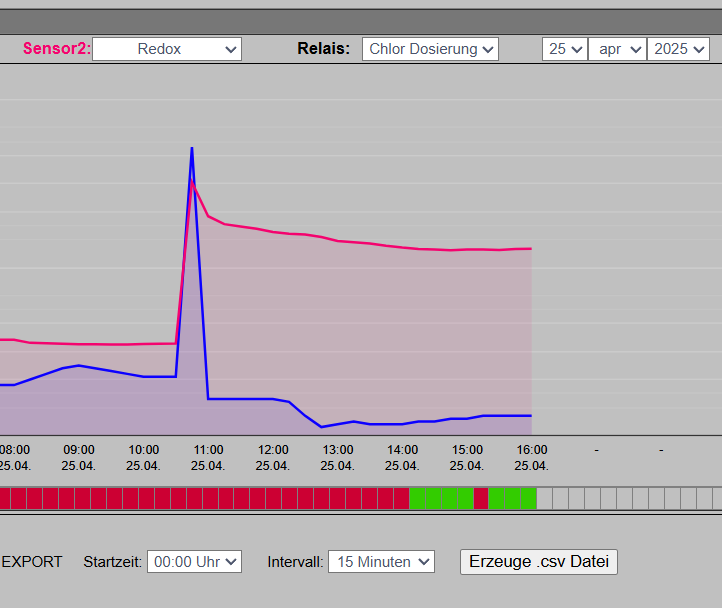

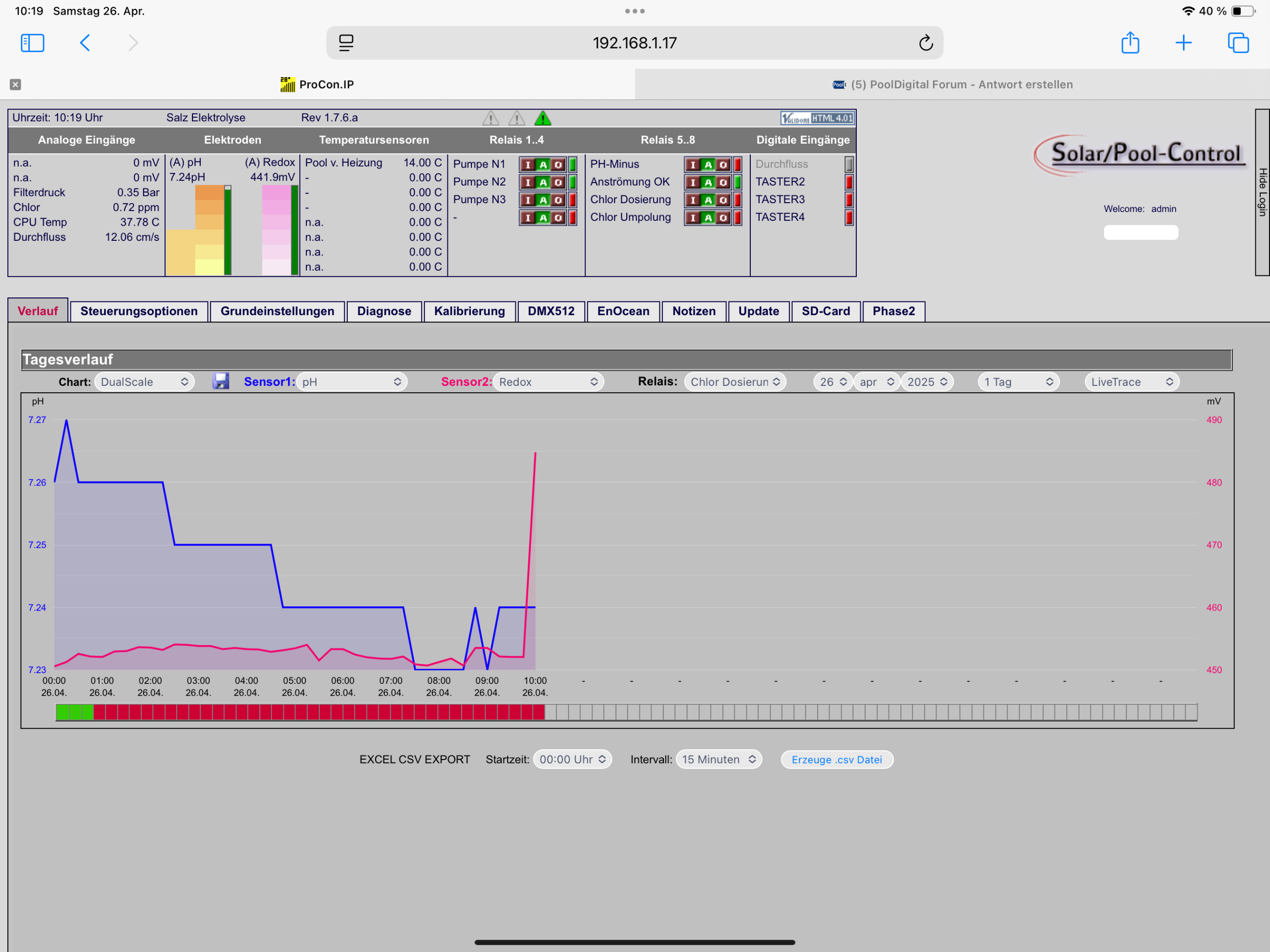

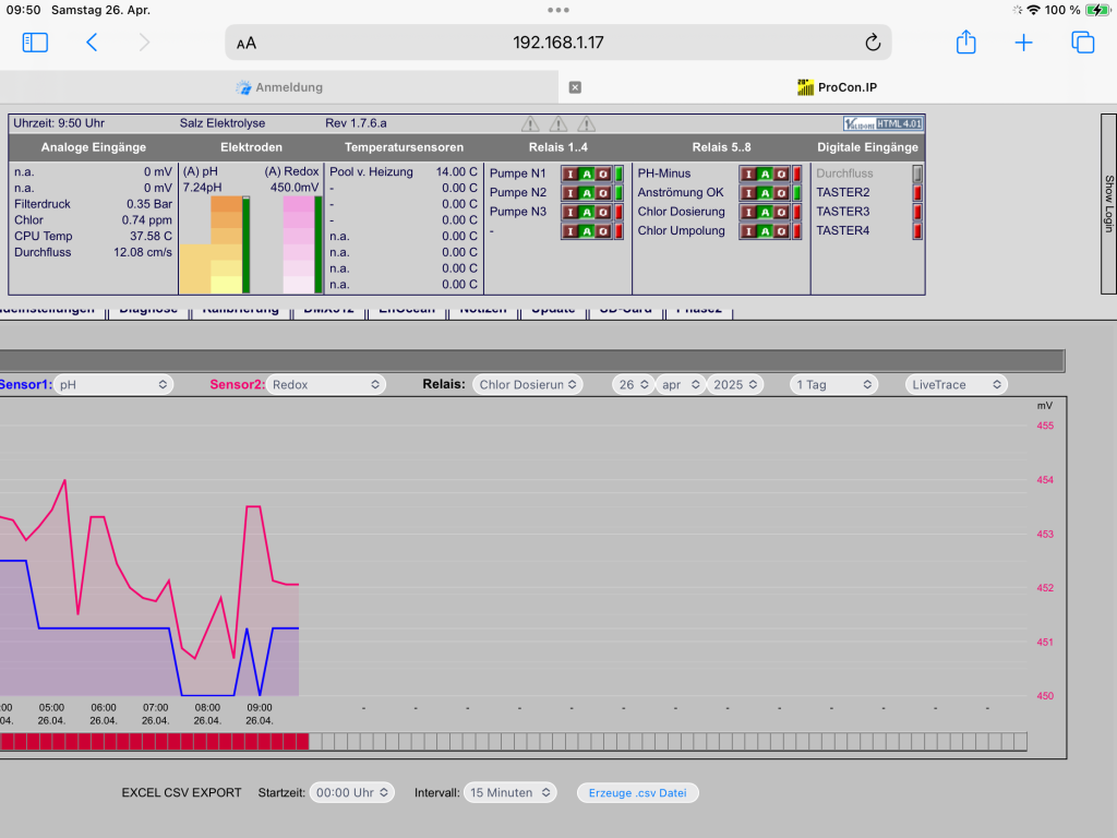

Hier mal ein aktueller Screen, es tut sich trotz Chlorproduktion (70g heute) praktisch nix beim Redox.
Screenshot 2025-04-25 160915.png (36.81 KiB) 78 mal betrachtet
Servus, Markus

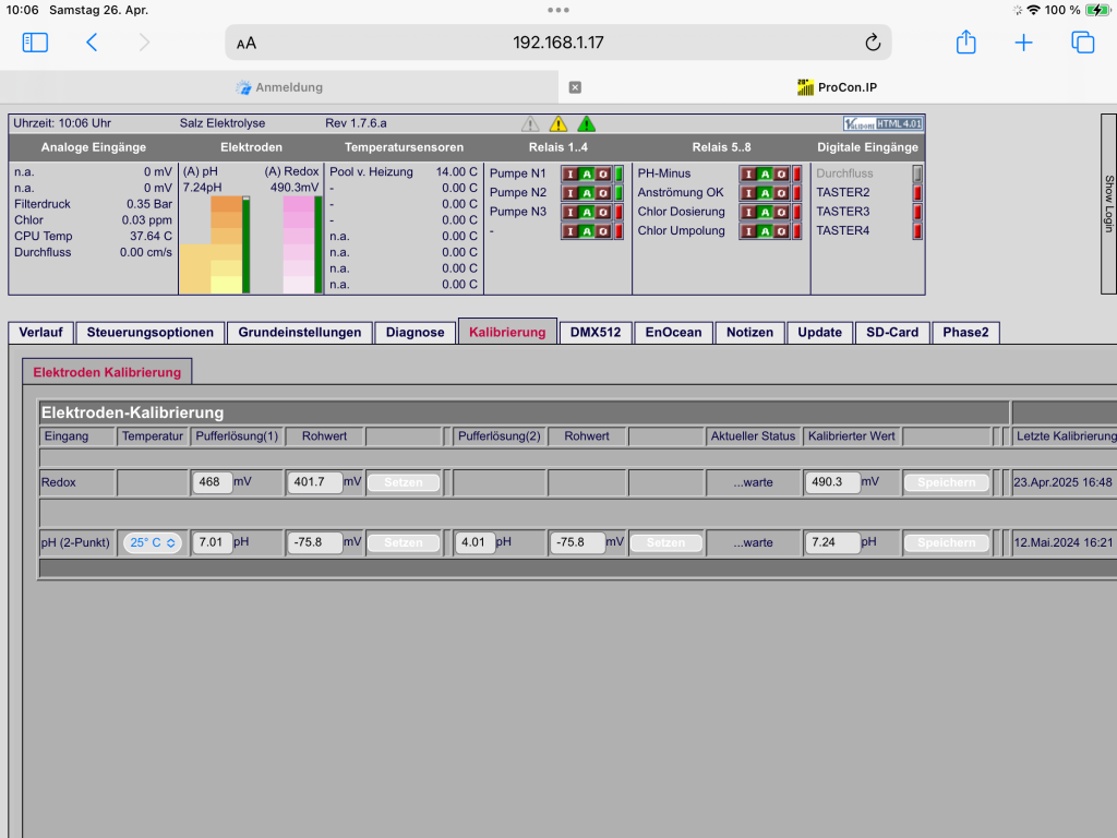

Was kommt/kam bei der Kalibrierung für ein Wert für die Elektrode raus?

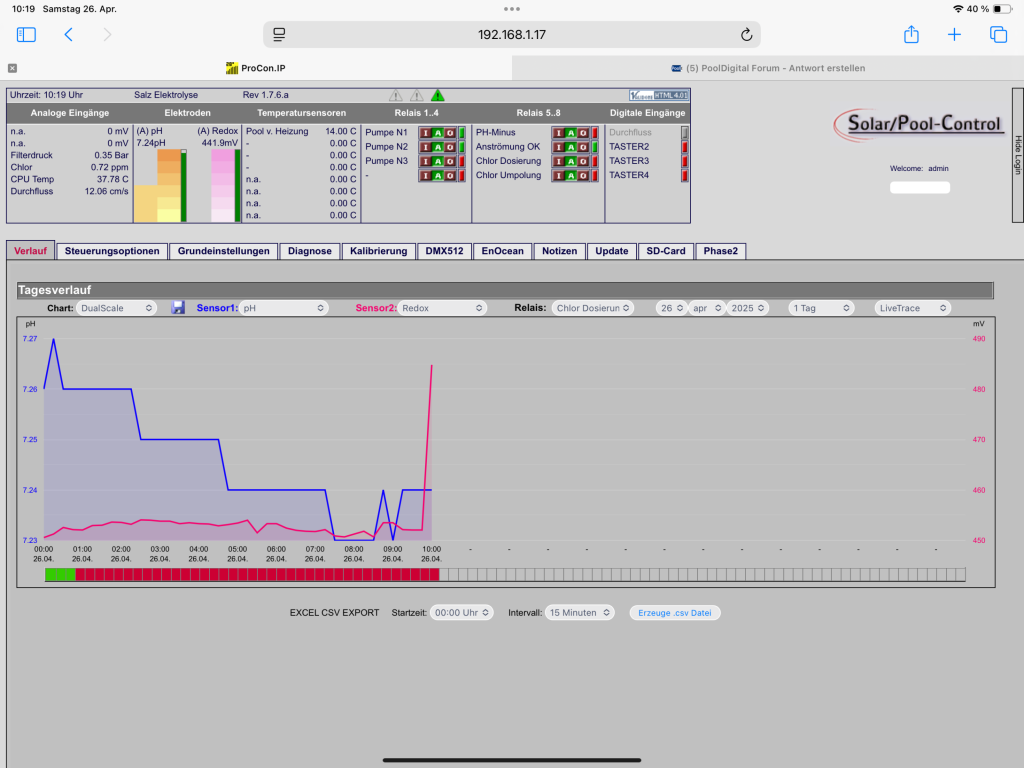

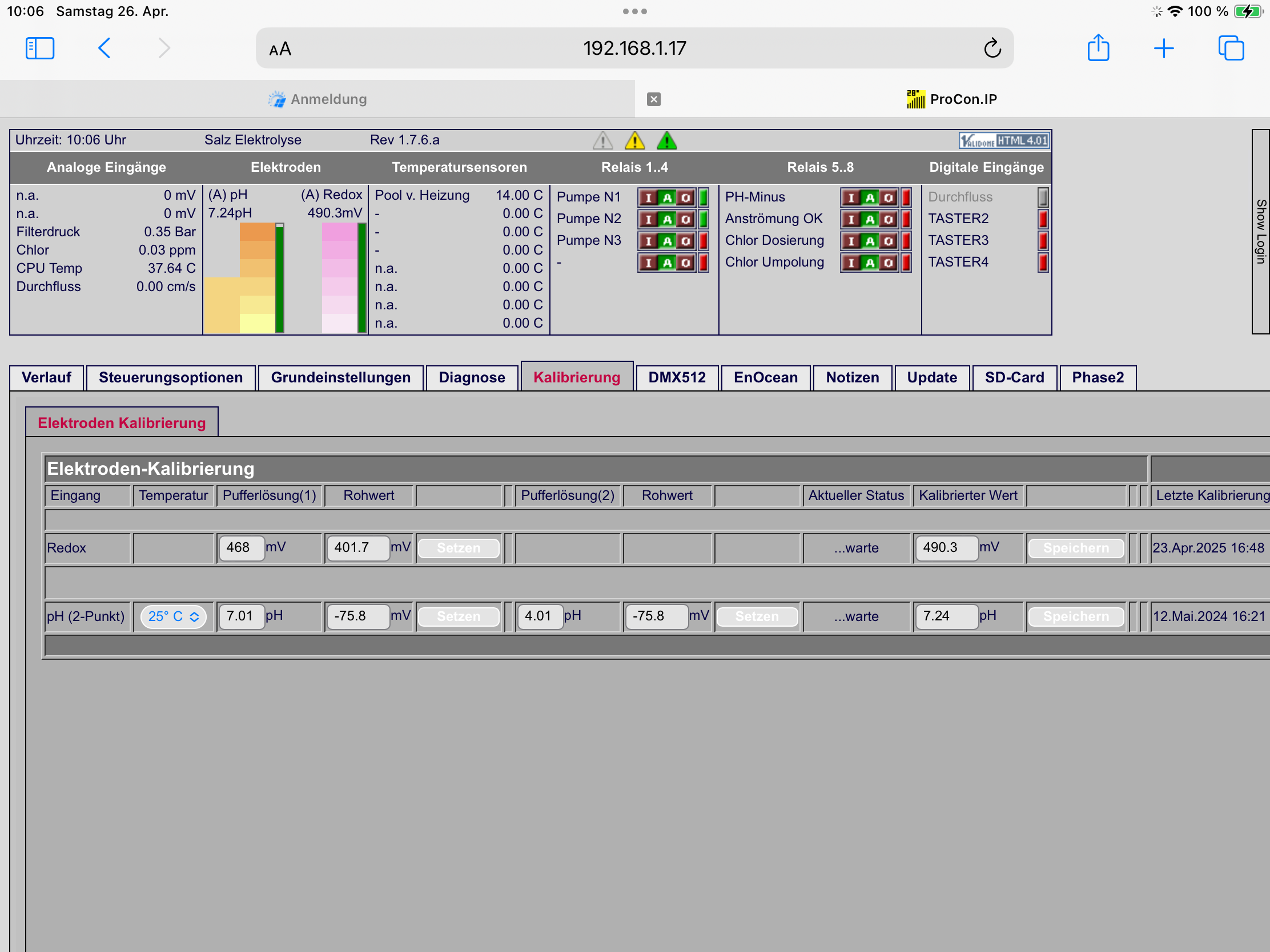

Guten Morgen!
Jetzt ging’s doch schneller.
Der Rohwert war 401mV, den meinst Du, oder? Nach ca 10 Minuten stabilisieren.
Anbei der Screen VOR dem Kalibrieren, während des Kalibrierens, und nach dem Kalibrieren..
Servus, Markus
Beiträge: 10400
Re: Chlor hoch, Redox niedrig
Ja, Rohwert meinte ich. Ist auch an der Grenze - vielleicht is es doch die Elektrode. Ist das noch die erste oder hattest Du die mal getauscht?
