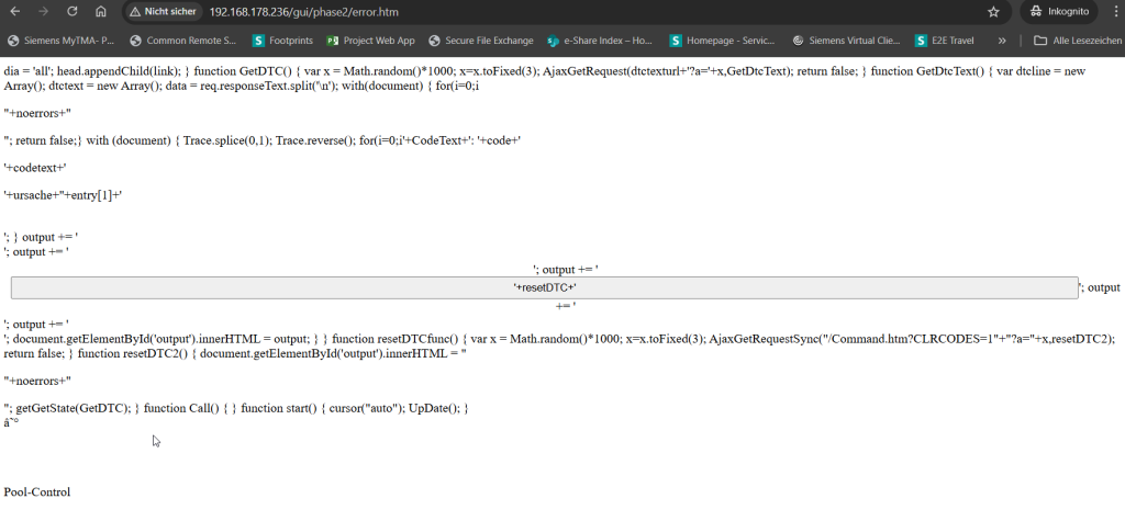

seit kurzen kann ich das Error log über Phase2 nicht mehr aufrufen. Nicht Phase2 funktioniert ohne Probleme.
Ich habe nie etwas im Code der Phase2 ge4ändert.
Im Phase 2 erscheint:
Gruß,
Markus

Sehr komisch. Die Datei konnte ich auf der SD nicht löschen, aber die neue hinkopieren hat geklpatt.

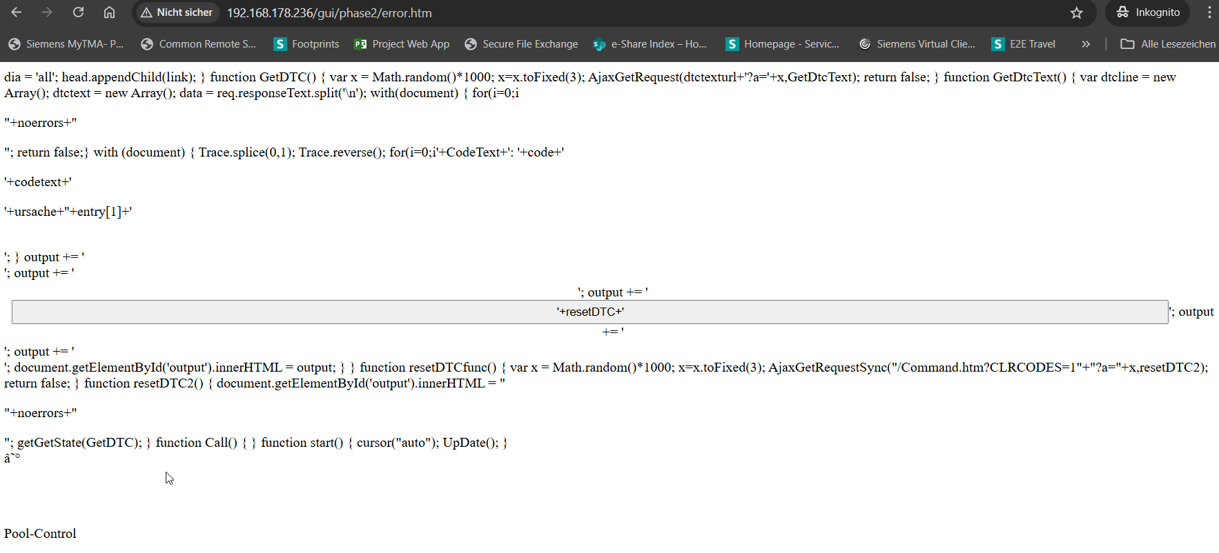

Jetzt erscheint allerdings nur noch eine leere weiße Seite

Ja, und anderen Browser verwendet auch.
Auch am Handy weiß.
Mit Rechtklick Quellcode anzeigen, sehe ich den kompletten Code.
Auch am Handy weiß.

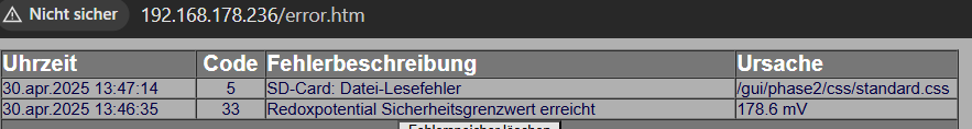

Habs jetzt nochmal über die Standard Benutzeroberfläche File Explorer gemacht. Dort konnte ich die Datei löschen. Keinerlei verbesserung.
Jetzt kam aber ein SD Lesefehler: Komischerweise gibt es die Datei weder im Image noch bei mir auf der SD. Ich habe die standard.css einmal von /css nach /gui/phases/css kopiert, aber auch keine Änderung
Re: Error Log
Du musst schon die richtigen Dateien aus den richtigen Unterordnern auf die Card kopieren.
Du hast dann schon die falsche error.htm in der Ordner für phase2 hochgeladen. Die Ordnerstruktur in dem Image (zum Download) ist genau so wie auf der Card.

Ja, das habe ich definitiv. Aber vllt. habe ich doch ein Cache Problem. Habe jetzt nochmals alles von löschen über neu gemacht und am Handy geht es jetzt zumindest.
Danke für die Hilfe
Sicher nicht. Die "standard.css" gibt es nur für die alte Oberfläche. Wenn Du in phase2 die error.htm aufrufst und die sucht nach der "standard.css" (die sie in dem Ordner natürlich nicht findet) dann hast du die error.htm von der alten Oberfläche in den pahse2 Ordner geladen.
