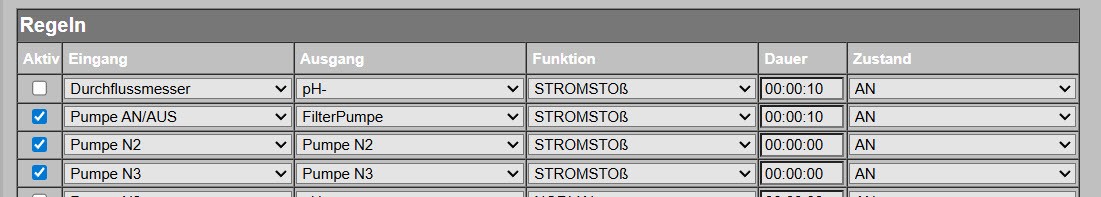

Achso ja das hätte ich erwähnen sollen. Ich will eigentlich nur bequem die Drehzahlen schalten können bzw. die Pumpe per Taster an der Wand ein/ausschalten. Soll beides dem bequemeren Rückspülen dienen. Hier würde ich gerne Pumpe ausschalten, 6-Wege-Ventil verstellen und Pumpe auf volle Leistung schalten. Hier zu habe ich 3 Taster (AN/AUS, N2, N3). Diese habe ich in der ProCon unter "Digital IO" entsprechend benannt.
Ja natürlich geht ein Draht zum GND und einer zum Input. Der Kreis wird bei der Betätigung des Tasters ganz sicher geschlossen - das habe ich gemessen. Ich sollte doch in der Oberfläche der ProCon sehen, wenn der Input getriggert wird? Da tut sich aber eben nichts.
In der "Digital I/O Steuerung" habe ich die 3 Taster als "STROMSTOß" eingestellt und mit dem jeweiligen RELAIS verknüpft. Ich habe mal einen Screen angehängt.
Aber wie gesagt ich denke, das Problem ist eher, dass die Digital Inputs nicht ausgelöst werden obwohl der Kreis vom Taster garantiert geschalten wird.

Re: Digitaler Eingang an Taster funktioniert nicht
Auf der Oberfläche (beim Status der Eingänge) wird aber auch nur alle 5 Sekunden aktualisiert. Also wenn Du den Taster kurz drückst, wirst Du
da nichts sehen. Aber das mit den Schaltregeln wird so nicht brauchbar funktionieren. Regel_2 kann die Pumpe nur EIN schalten... aber nicht aus.... muss auf Schaltzustand "AUS" eingestellt sein ....
Und die anderen beiden schalten ja auch nicht untereinander um. also wenn N3 schon läuft, kannst zwar N2 mit einschalten, aber N3 is ja trotzdem noch an und die Pumpe läuft auf 3.
.... und falls Regel_2 aktiv ist (PUMPE AUS) -> musst die erst abschalten.
Eigentlich sollte für sowas irgendein Drehschalter verwendet werden... dann weiß man auch immer was eingestellt ist.
Links OFF, Mitte AUTO, Rechts DREHZAHL_3 ... oder so ähnlich.
>>Aber wie gesagt ich denke, das Problem ist eher, dass die Digital Inputs nicht ausgelöst werden...
Dann mach halt eine Drahtbrücke direkt an der ProCon rein (zum Testen)
