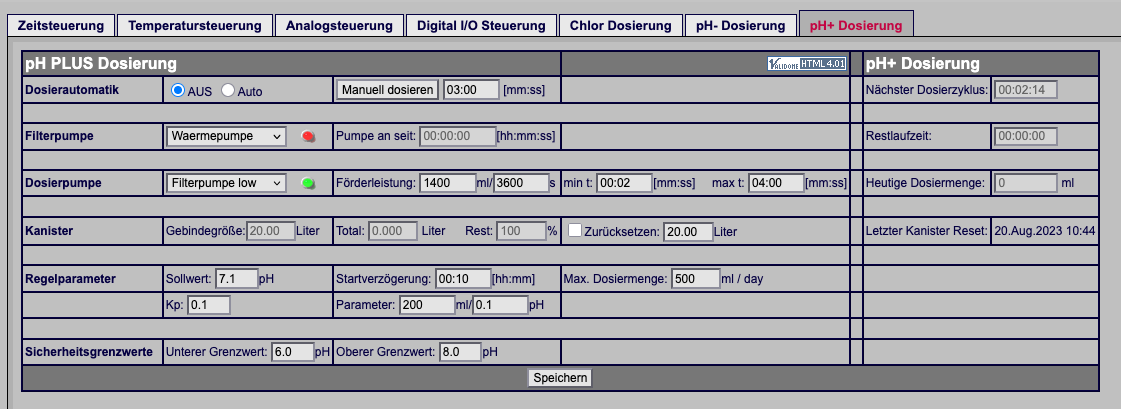

Mach mal bitte nen Screenshot von den Regeln

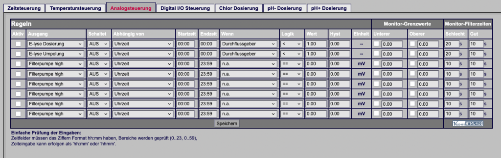

danke für die schnelle Rückmeldung, s. in der Anlage das Foto...

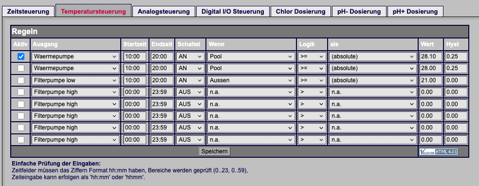

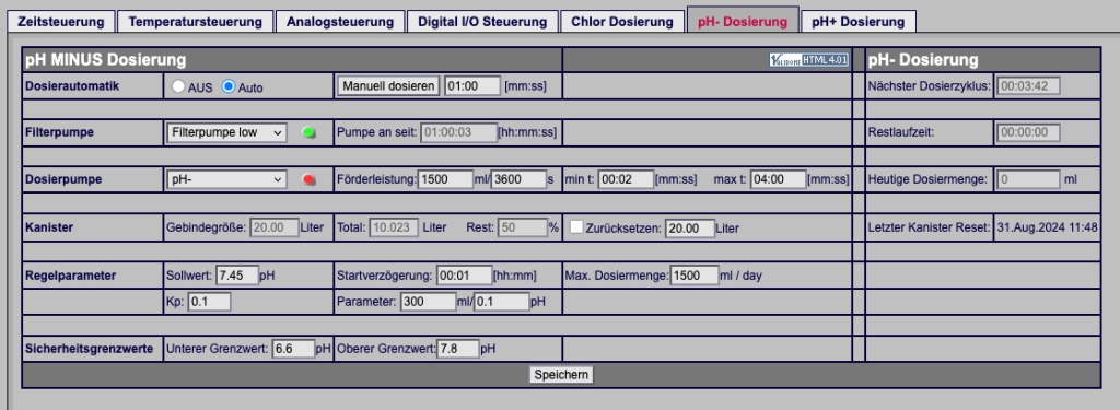

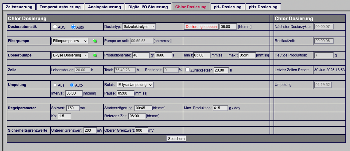

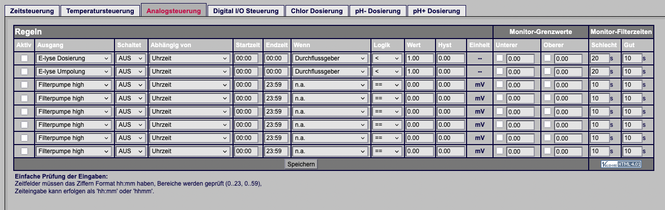

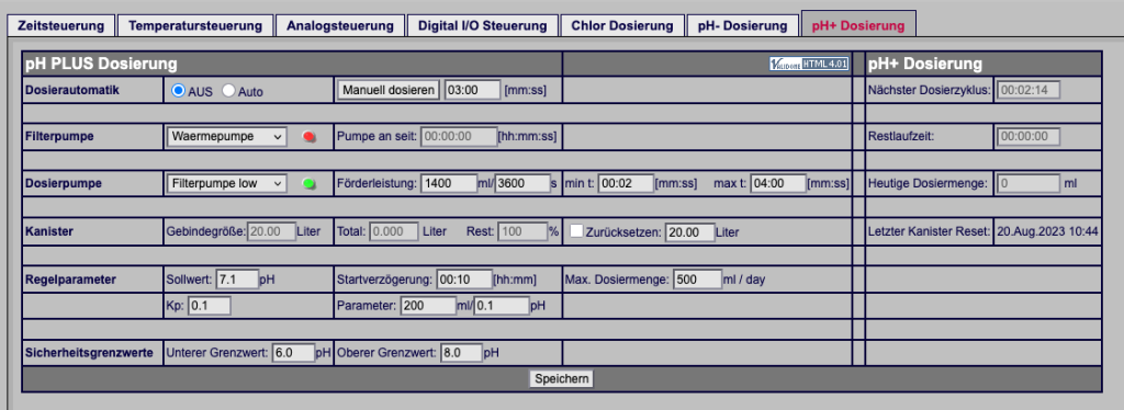

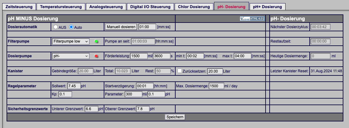

Beiträge: 10400
Re: Relais für regelbare Pumpe klackert
Na gut. Die waren's dann nicht :) ...sind ja alle deaktiviert. Oder war vorher irgendwas aktiviert oder anders konfiguriert? ... für Filterdrucküberwachung oder sonstiges?
Wenn nicht, muss irgendeine andere Regel sein ... Hast eine Portfreigabe für die Steuerung? (falls ja, schick mir bitte mal die Adresse per Mail). Falls nein musst halt mal von allen angelegten Regeln (Steuerungsoptionen) Screenshots machen.

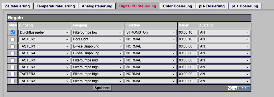

Kein Fernzugriff eingerichtet, müsste ich machen, wenn es zwingend erforderlich ist. Hier erstmal die Screenshots. Danke!

Beiträge: 10400
Was is das denn für ne Digital-Input-Regel mit dem "Durchflussgeber"?
Wenn das IO_0 ist (mit unserem Durchflussgeber) geht das logischerweise nicht.
"wenn DURCHFLUSS da, dann PUMPE an" ... würde natürlich die Pumpe permanent EIN halten.
Das einzige, wo der Geber sinnvoll zu verwenden ist, ist in den Analogregeln - um die Ausgänge für die Dosierpumpen zu sperren. viewtopic.php?p=4932#p4932
yb81
Beiträge: 7
Registriert: 4. Februar 2021, 18:56
Beitrag von yb81 »
Danke für den Check. Die Konfig hab ich wohl Gedankenlos von irgendeinem Eintrag oder so übernommen... nun habe ich mich an die Anleitung in Deinem Link gehalten und werde es heute abend mal checken.
