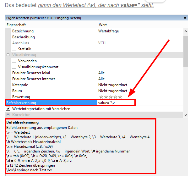

ich bräuchte einen Tipp für das Auslesen der Poolcontroller-Seite mittels http-Eingang, zum Beispiel irgendeine Temperatur.
In der Loxone-Doku steht: Dies ist nun für die Befehlserkennung wichtig. Hier tragen wir ein: value="\v
Das bedeutet nimm den Wertetext (\v), der nach value=" steht. irgendwie schaffe ich es nicht, die Koordinaten zu treffen und werte einzulesen. Muss wohl noch ein paar Stunden try-and-error machen. Oder sind diese Befehle hier zufällig bekannt?

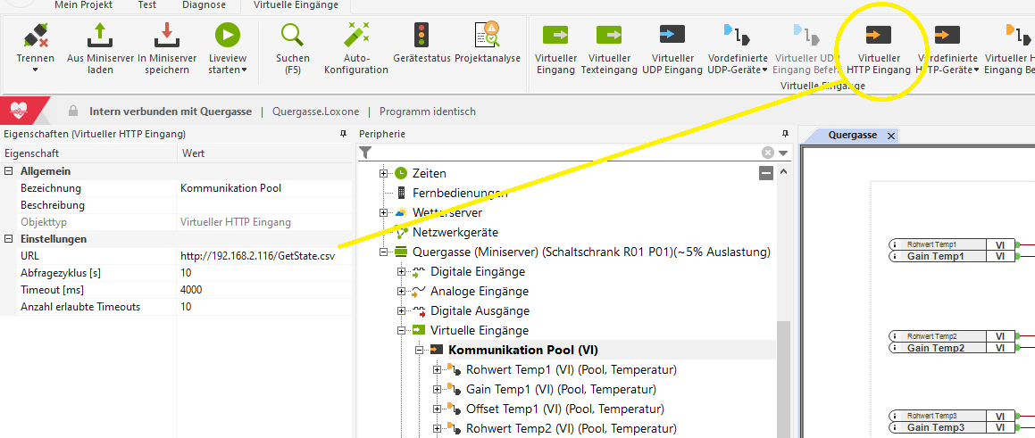

Ich lese alle möglichen Werte aus meinem Poolcontroller aus (Zyklus alle 600s) und spiele diese nach Loxone rüber. Habe dazu eine Excel Tabelle gebastelt, leider nicht dokumentiert, jetzt verstehe ichs leider selbst nicht mehr genau, glaube aber, dass ich die Zeile des auszulesenden Wertes in Zelle B9 und Position in der Zeile in Zelle C9 eintrage (Zuordnung in der Tabelle K9 ff), dann Zelle C10 kopiere nach C11 aber nur den Wert einfüge.
In Loxone dann den virtuellen Eingang "Poolcontroller" anlegen, URL eintragen "http://admin:passwort@192.168.178.111:8080/GetState.csv". Das Resultat aus C11 kopiere ich dann in die Befelserkennung im jeweiligen virtueller HTTP Eingang Befehl.

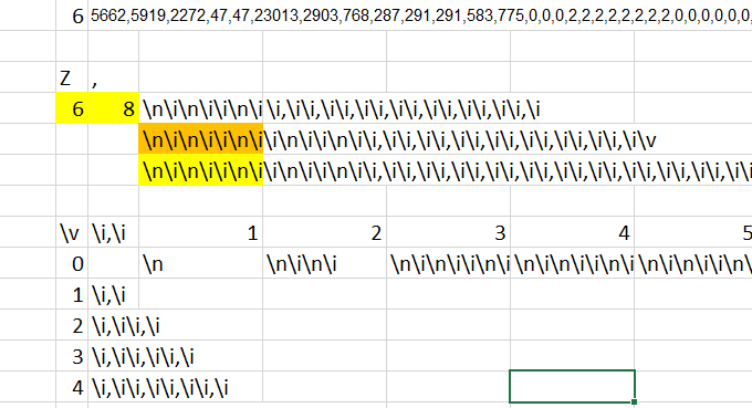

Vielleicht kanns ja jemand brauchen, Befehleserkennung für T1 bis T3:
T1:\n\i\n\i\i\n\i\i\n\i\i\n\i\i,\i\i,\i\i,\i\i,\i\i,\i\i,\i\i,\i\i,\i\v
T2:\n\i\n\i\i\n\i\i\n\i\i\n\i\i,\i\i,\i\i,\i\i,\i\i,\i\i,\i\i,\i\i,\i\i,\i\v
T3:\n\i\n\i\i\n\i\i\n\i\i\n\i\i,\i\i,\i\i,\i\i,\i\i,\i\i,\i\i,\i\i,\i\i,\i\i,\i\v
Bei pH und Redox weiß ich jedoch nicht weiter.

Danke Kottan für die Anleitung, ich hab mir heute Vormittag Zeit genommen, um die Kommunikation herzustellen.Kottan hat geschrieben:...
Zum Auslesen:
Vorarbeit wurde hier gut beschrieben, meine Stolperfallen will ich für andere hier teilen.

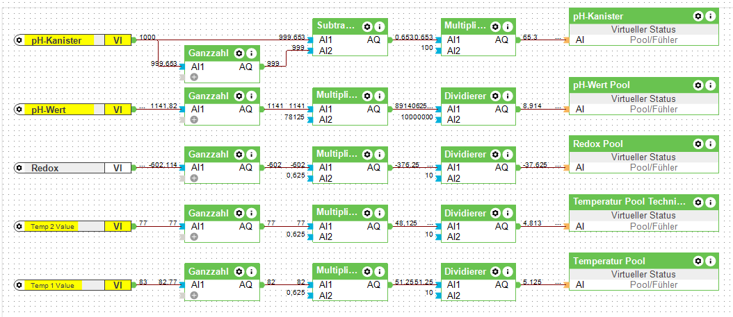

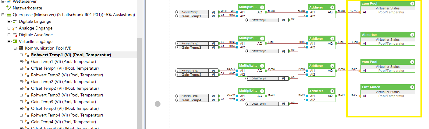

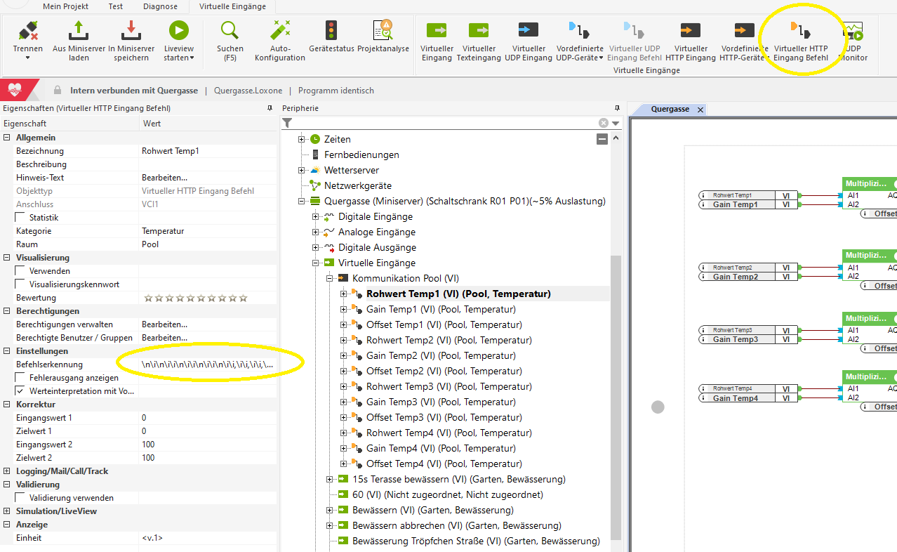

Screenshot 1:
Als erstes legt man einen "Virtuellen HTTP Eingang" an, ich habe hier nur http://192.168.2.116/GetState.csv eingetragen.
Robert Screenshot 2:
Als nächstes legt man einen "Virtuellen HTTP Eingang Befehl" an, hier wird dann die Befehlserkennung eingetragen. Screenshot 3:

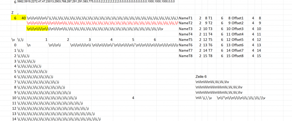

Dein tolles Excel File - ich gebe für Rohwert Temp1 einfach 6 und 8 ein, kopiere die orange markierte Zelle und komme auf \n\i\n\i\i\n\i\i\n\i\i\n\i\i,\i\i,\i\i,\i\i,\i\i,\i\i,\i\i,\i\i,\i\v. Screenshot 4:

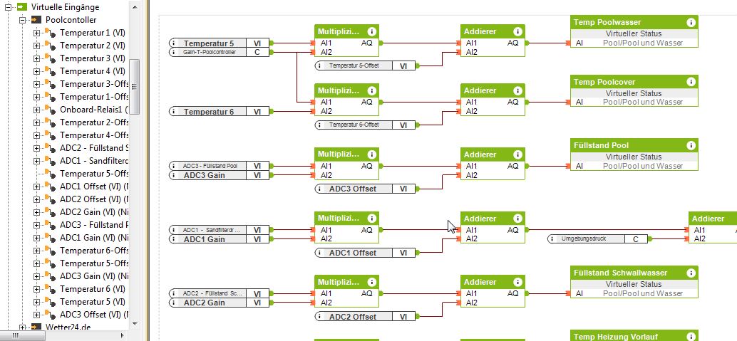

Gain und Rohwert werden multipliziert, mit dem Addierer kommt Offset dazu, und fertig ist ein Virtueller Status mit zB Temp1.
Dieser virtuelle Status landet dann in der Visu also Handy usw. und mit Statistik gibts einen schönen Trend dazu.
Abtastrate kann man noch vergrößern, fertig!

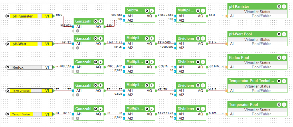

Ich wollte mich hier auch für das tolle Excel bedanken! Habe gestern den Poolcontroller in die Loxone eingebunden. Zwei Dinge sind mir aufgefallen.
1. Der Parser in der Loxone lest die Werte leider mit Kommastellen ein (den Wert den man möchte + den Folgewert als Dezimalstelle). Dies konnte ich nur durch die nachgehängte "Ganzzahl" Funktion korrigieren.
Hat hier jemand vielleicht eine "elegantere" Lösung gefunden?

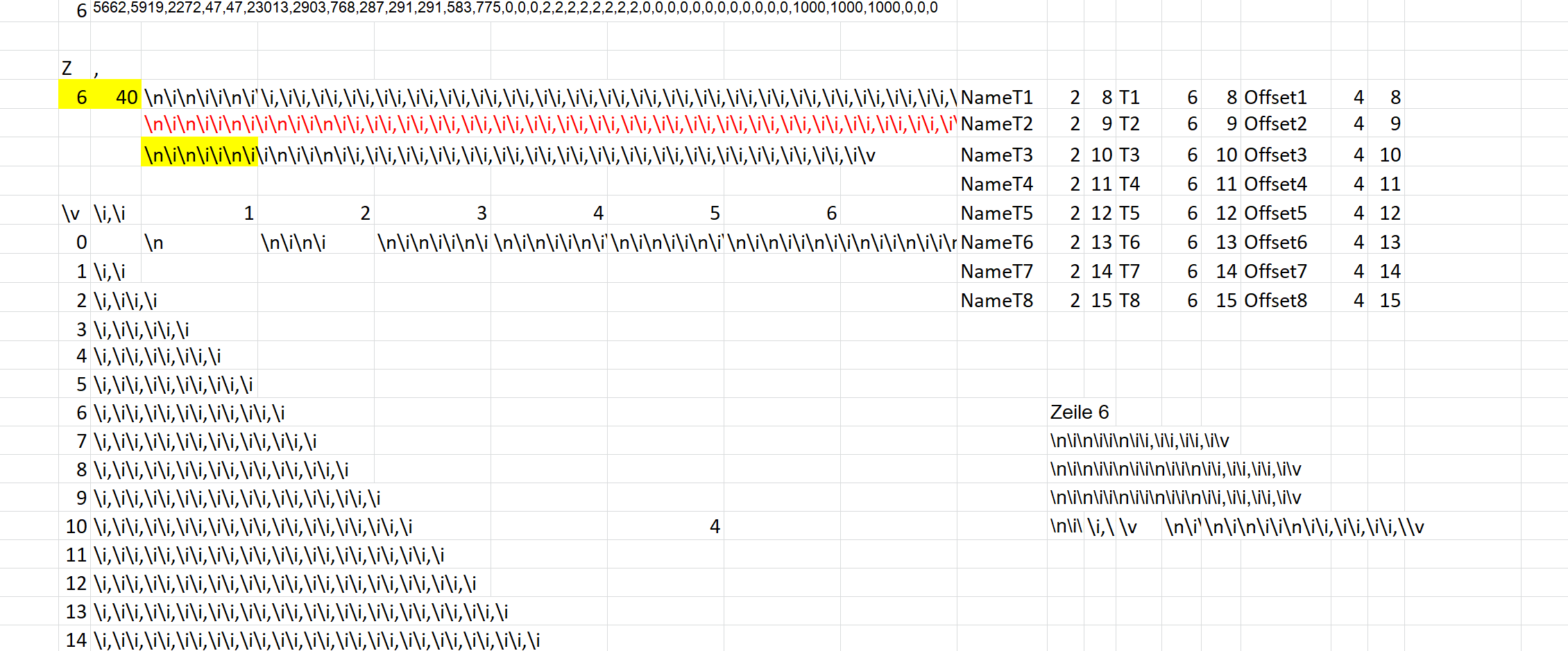

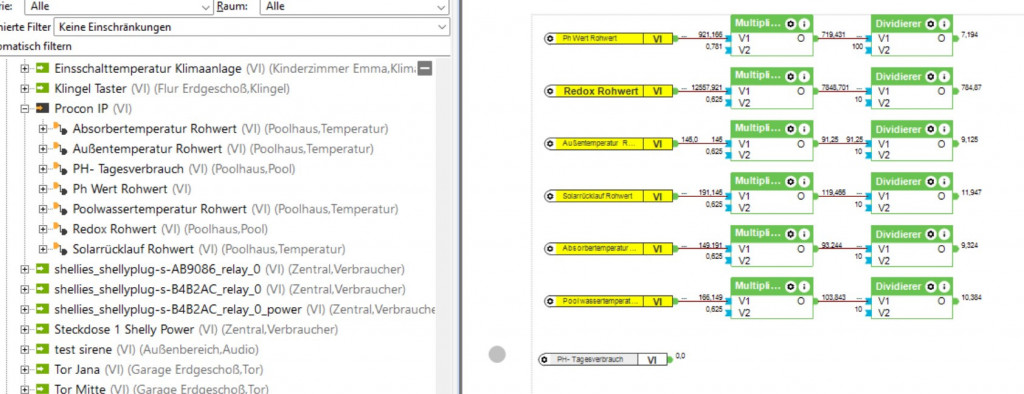

ich habe mit dem tollen Excel Tool 6 Werte in Loxone bekommen.
Vier Temperatur Werte und PH- und Redox.
Jetzt versuche ich die ganze zeit Kanister Inhalt und Tagesverbrauch oder Schaltzustände der Relais abzurufen.
Funktioniert irgendwie nicht, laut Anleitung soll Zeile 6 Zelle 40 für den Tagesverbrauch PH- zuständig sein.
Das Tippe ich so in die Excel Tabelle es lässt sich aber nichts übertragen.
Die rot markierte Fläche von Excel kopiere ich und Füge sie ein.
In der Excel Tabelle habe ich gesehen das die Tabelle bei 39 endet.

denke Du musst das Excel noch um 3 Zeilen erweitern... das stammt aus einer Zeit, zu der die Werte "40, 41, 42" noch gar nicht in der GetState drin waren. Es endet wohl auch bei "39", wenn ich das richtig sehe.
rosenzuechter
- Beiträge: 6
- Registriert: 15. September 2022, 21:14
Re: Poolcontroller mit Loxone Mini-Server abfragen
Habe ich schon gemacht die tabelle erweitert, geht trotzdem nicht, für die Tabelle bin ich zu doof
hab keine Ahnung wie die Loxone da so tickt... Finde das Schema irgendwie ne Katastrophe
Versuch mal die hier für
40
41
wäre ja einfach nur weitergeführt
40
\n\i\n\i\i\n\i\i\n\i\i\n\i\i,\i\i,\i\i,\i\i,\i\i,\i\i,\i\i,\i\i,\i\i,\i\i,\i\i,\i\i,\i\i,\i\i,\i\i,\i\i,\i\i,\i\i,\i\i,\i\i,\i\i,\i\i,\i\i,\i\i,\i\i,\i\i,\i\i,\i\i,\i\i,\i\i,\i\i,\i\i,\i\i,\i\i,\i\i,\i\i,\i\i,\i\i,\i\i,\i\i,\i\vCode: Alles auswählen
\n\i\n\i\i\n\i\i\n\i\i\n\i\i,\i\i,\i\i,\i\i,\i\i,\i\i,\i\i,\i\i,\i\i,\i\i,\i\i,\i\i,\i\i,\i\i,\i\i,\i\i,\i\i,\i\i,\i\i,\i\i,\i\i,\i\i,\i\i,\i\i,\i\i,\i\i,\i\i,\i\i,\i\i,\i\i,\i\i,\i\i,\i\i,\i\i,\i\i,\i\i,\i\i,\i\i,\i\i,\i\i,\i\i,\i\v-
rosenzuechter
- Beiträge: 6
juhu 40 geht schonmal, dafür geht 36 und 37 auch nicht
Stephan
Stephan
rosenzuechter
- Beiträge: 6
Habe alles hinbekommen dank deines Beispiels einfach abgezählt.
