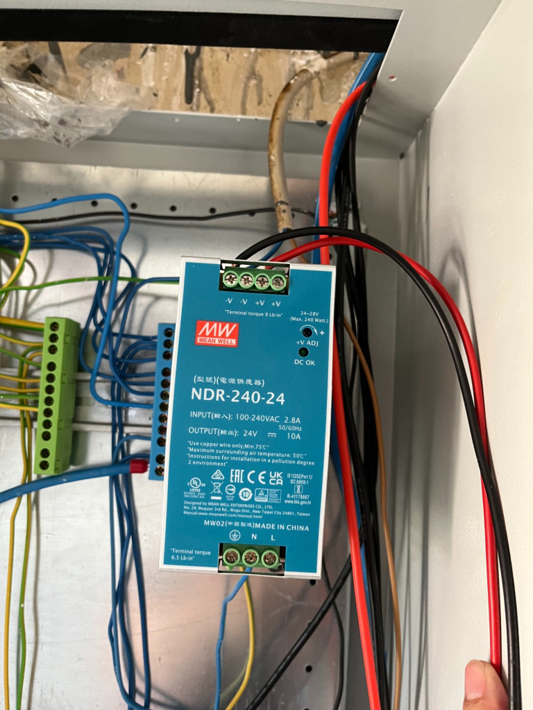

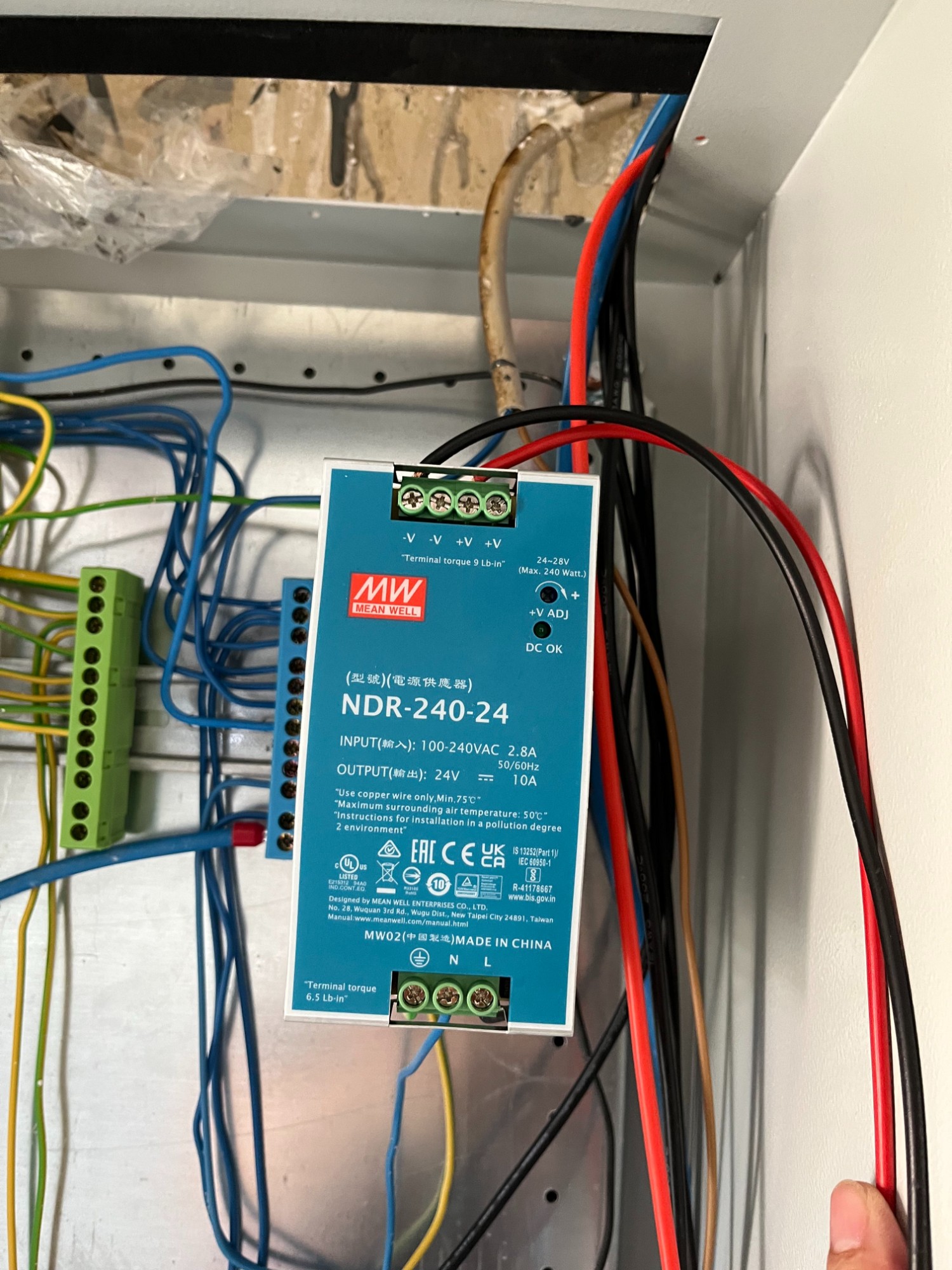

So hab ich es jetzt gemacht, da noch mehr Klingeldrähte verbaut sind, hab ich mal ein Bild von der Anlage, sollte ich vielleicht auch noch tauschen, oder?
Re: Redoxwerte gehen plötzlich runter, Elektolysezelle scheint nicht mehr zu produzieren
Für die 24V Versorgung der Module sind die Drähte schon OK.

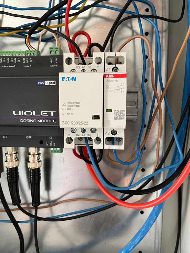

Also passt so, kann ich wieder Power drauf geben?
auf dem Foto siehts OK aus.

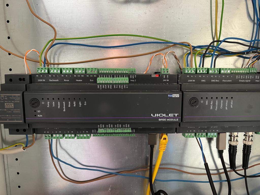

So, läuft erstmal, mir ist noch aufgefallen dass V+ und V- vom Netzteil auf falsch am Schütz angeschlossen waren, und siehe da, plötzlich leuchten auch die SWG und SWGrev Dioden an der Violet.
Danke Alex für die Hilfe und Unterstützung, das ist hier wirklich unglaublich.
Danke auch an JM.

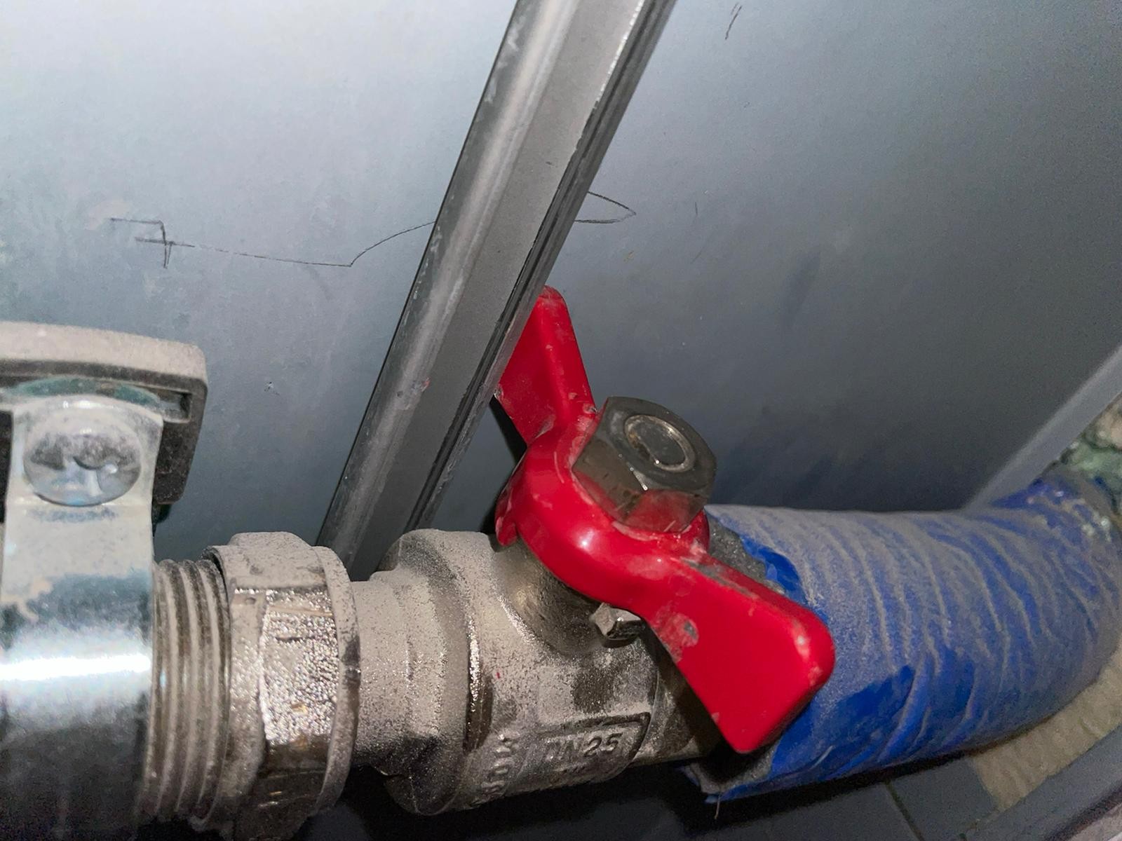

Und wo wir dann beim Thema waren, was zur Belustigung. Mein Heizungsbauer, größter in der Gegend, Zuleitung zur Fussbodenheizung EG: Nach dem Neubau könnte ich ein Buch über Handwerker schreiben.
Danke auch an JM.
