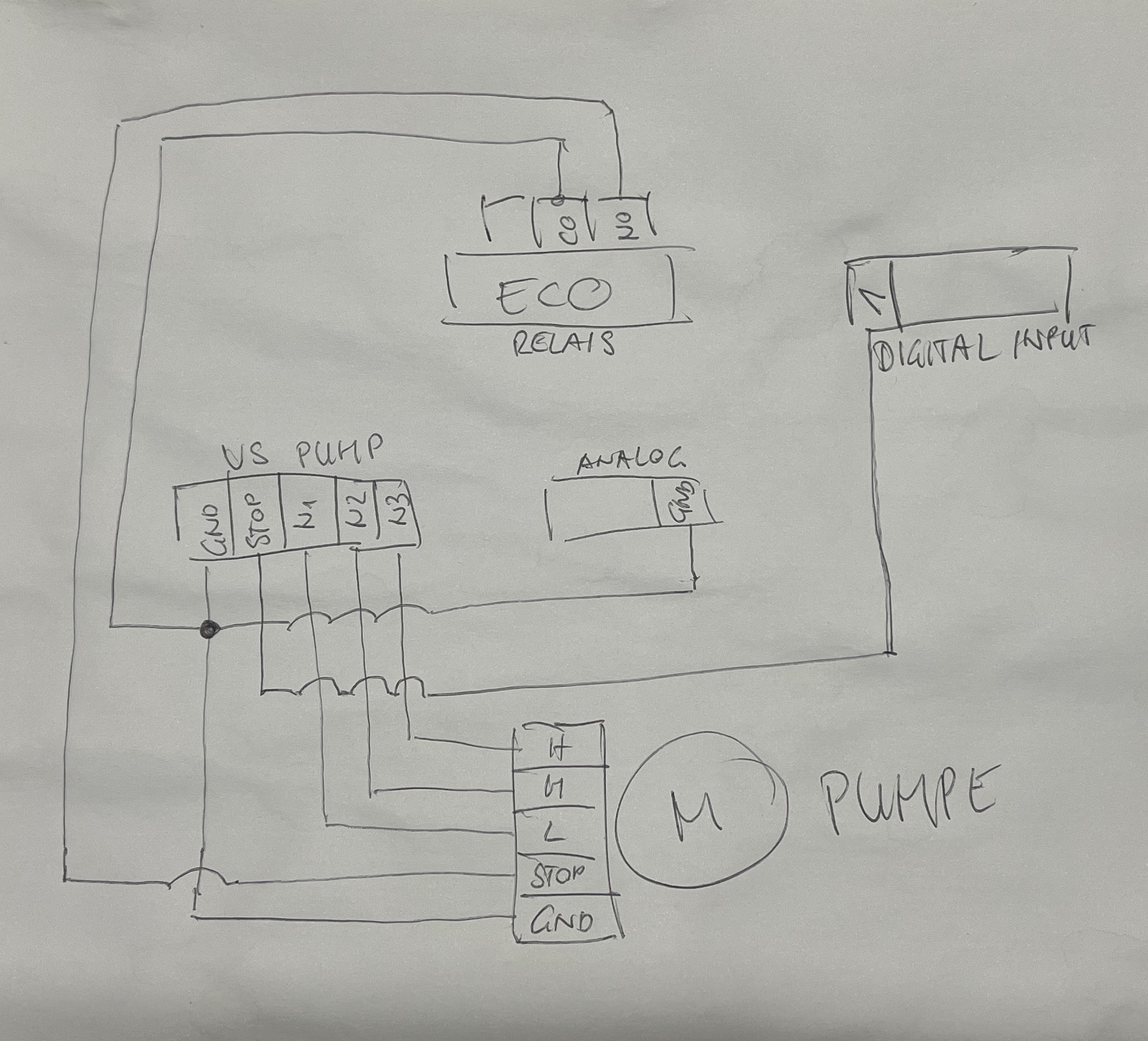

...weiss nicht, ob das jetzt mit nem schwindligen Schaltbild besser wird

- Beiträge: 10299
Re: Pumpe läuft weiter trotz stop
Ok, Netzwerkkabel sollte ja brauchbar geschirmte sein.
Kannst höchstens mal versuchen das zu klemmen wie in dem Schaltbild von oben (wenn du den ECO Ausgang bei dir auch nicht benutzt). Scheint wohl so, das mehrere der VarioPlus diese Verhalten haben und nicht zuverlässig stoppen wenn die Eingänge nur mit Optokopplern gesteuert werden).

- Beiträge: 10299
Nein ist immmer alles gleich, es gibt nur ein Stück Software, dass am Ende alles "schaltet". ... DREHZAHL (egal welche) geht AUS und STOP geht AN).
Das kommt eher von der Platine in der Pumpe - die wurde auch nie darauf getestet "ob das sauber funktioniert".
Wie lange ist denn das Netzwerkkabel?
Und welche verdrillten Adern im Kabel verwendets du für welchen Kontakt?
Ist der Schirm des Kabels irgendwo aufgelegt?
Hast du an der Pumpe jetzt für jede Stufe die gleiche Drehzahl / Leistung konfiguriert oder in VIOLET alles z.B. auf "Drehzahl_1" gestellt?

beruflich bedingt hat das ganze etwas gebraucht......habe jetzt die Pumpe nochmals demontiert und das Kabel nochmals neu konfektioniert und hierbei den Schrim der Adernpaare bis kurz vor dem Stecker ausgeführt -> Ergniss ist das selbe.
Bauraum bedingt lässt es sich nicht vermeiden, dass das Kabel innerhalb der Motorbox an PE, N und L1 vorbeigeführt wird und beim Eingang in die Box für ca. 2-3cm die 230V parallel in einem Abstand von ca. 2cm laufen. Ansonsten verläuft das Netzwerkabel fern von jeglichen 230V Spannungen.
ca. 5 Meter (Cat. 7 S-FTP) und bei Einführung in den Schaltschrank mit Buchse (Cat.6)
Hab hierzu ein Bild angehängt, es handelt sich um ein S-FTP Kabel also ein gesamt Schirm + geschirmte Adernpaaare.
Ich habe die Adernpaare zusammen verdrillt und aufgelegt. Lediglich die Stufe High und Middle sind einzelne Adern, da Gesamt ja nur 8 zur Verfügung stehen.
Nein, Schirm ist nicht aufgelegt

- Beiträge: 10299
Sind keine Bilder dabei.
Also du hast ein verdrilltes Adernpaar (also beide Adern) für "COM", ein Adernpaar für STOP und eines für "LOW"? ... und MID und HIGH jeweils eine einzelne Ader aus dem verbleibenden Paar?
Hab keine wirkliche Idee... man könnte nur rumspielen und evtl mal aus einem Adernpaar den COM und die andere Ader für STOP nehmen ... und / oder dann noch den Schrim mal mit auf GND legen (ob sich irgendwas ändert). Oder zur Not halt eben das Schaltbild von oben.
>>Hierbei sei auch noch erwähnt, wenn die Pumpe nicht ausgeschalten hat nach dem die Zeit abgelaufen ist, funktionier auch eine manuelles Ausschalten im Dashboard nicht.
Hm... sie müsste da aber ja schon als AUS angezeigt werden (bzw. mit dem Text AUTO (in grau)? Oder ist sie auf dem Dashboard auch noch EIN??

- Beiträge: 10299
>>....noch eine andere Idee?
Nein, nicht wirklich. N1, N2, N3 sind in VIOLET alles die gleichen Bauteile (Optokoppler). Gibt keine Unterschiede in der Ansteuerung (egal "woher" ein STOP Signal kommt). Stop Kontakt is separat, damit er auch bei Spannungsausfall schliesst (kein Optokoppler)... läuft aber auch immer auf die gleiche Art und Weise.
Und GND auf Schirm mal noch testen.
Oder mal einzelne Adern, auf kürzest möglichem Weg zur Pumpe...

Hatte vor Jahren mal einen Fall mit einer IP Kamera welche nach jedem Stromausfall nicht mehr gestartet ist. Stecker rein Stecker raus und alles war wieder gut. Ursache war damals ein nicht richtig geerdeter Schirm des Netzwerkkabels....deshalb meine Frage
- Beiträge: 10299
GND würde ich versuchen…
Oder Alternativ dann auch mal auf den COM der Pumpe verbinden.
Kommt schon irgendwo von der Platine der Pumpe oder aus der Software der Eingänge, die irgendeinen Pegel nicht sauber auswertet bzw. STOP eventuell nicht (immer) priorisiert. Oder man hat intern keine PullUps für Low,Mid,High (softwareseitig) konfiguriert oder (hardwareseitig) verbaut, um deren Pegel sauber auf 3.3 oder 5V zu ziehen wenn sie „offen“ sind … dann reicht bisschen kapazitive Last vom Kabel oder minimal Einstreuung aus dem eigenen Umrichter, das die Ansteuerung mit Optokopplern schon nicht mehr sauber funktioniert.
- Beiträge: 10299
Auf PE darfst / solltest eher nicht verbinden.
Was für ein Netzwerkkabel hast denn an Violet stecken? Hat das nen Schirm an der Buchse? (Also das Blechteil aussen am Stecker)
Wir das 24V Netzteil nur für die Module verwendet… oder wird nochwas damit versorgt?
Marchesano
- Beiträge: 18
- Registriert: 11. April 2026, 11:31
Das Kabel hängt an einem Fritz Wlan Repeater, Netzwerkkabel ist mit Blechteil (Schirm) ausgeführt.
Das Netzteil versorgt nur die 3 Module (Basis, Dosing, Relais).
- Beiträge: 10299
FritzRepeater wäre wohl OK. Die haben ggf. eine Voll-Kunststoff RJ45 Buchse ohne Schirm.... da wäre das Kabel dann egal. Ist das so?
Marchesano
- Beiträge: 18
Wir sprechen jetzt schon von dem Netzwerkkabel welches für die Verbindung am Netzwerk gedacht ist oder?
Ja, diese RJ45 Buchse ist Voll-Kunststoff
- Beiträge: 10299
