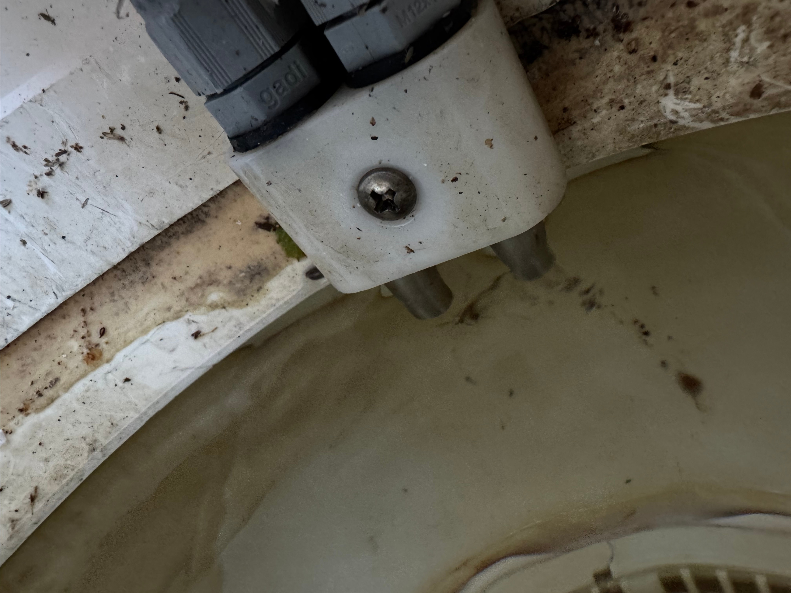

nachtrag , der ist zurzeit verbaut , keine ahnung wie er schaltet oder welches Produkt es ist :shock:
Beiträge: 10322
Re: NIVEAUREGELUNG (SKIMMERBECKEN) / SCHWIMMERSCHALTER ZUR WASSERSTANDSREGELUNG
jo. Den kannst nicht verwenden...
Beiträge: 417
Beitrag von DPerak »
...aber was ist das? Ein Wasser-Warner für unters Waschbecken?
Beiträge: 10322
Weis nicht, wer da der Hersteller ist, aber gibt's von mehreren. Gehört dann immer ein Steuergerät dazu, weil Du die Kontakt so nicht einfach an einen "normalen" Digital-Input anschließen kannst (da wäre Gleichspannung und einer der Kontakte würde ziemlich schnell komplett vergammeln). Sowas braucht immer ne Rechteckspannuung (also wechselnde Gleichspannung).

Guten Morgen , ja da ist ein steuergerät im schaltkasten , aber das fliegt nun alles raus
