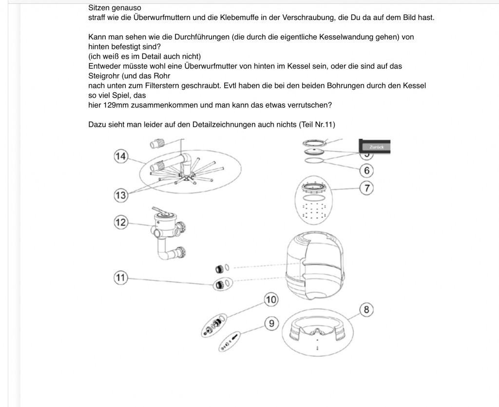

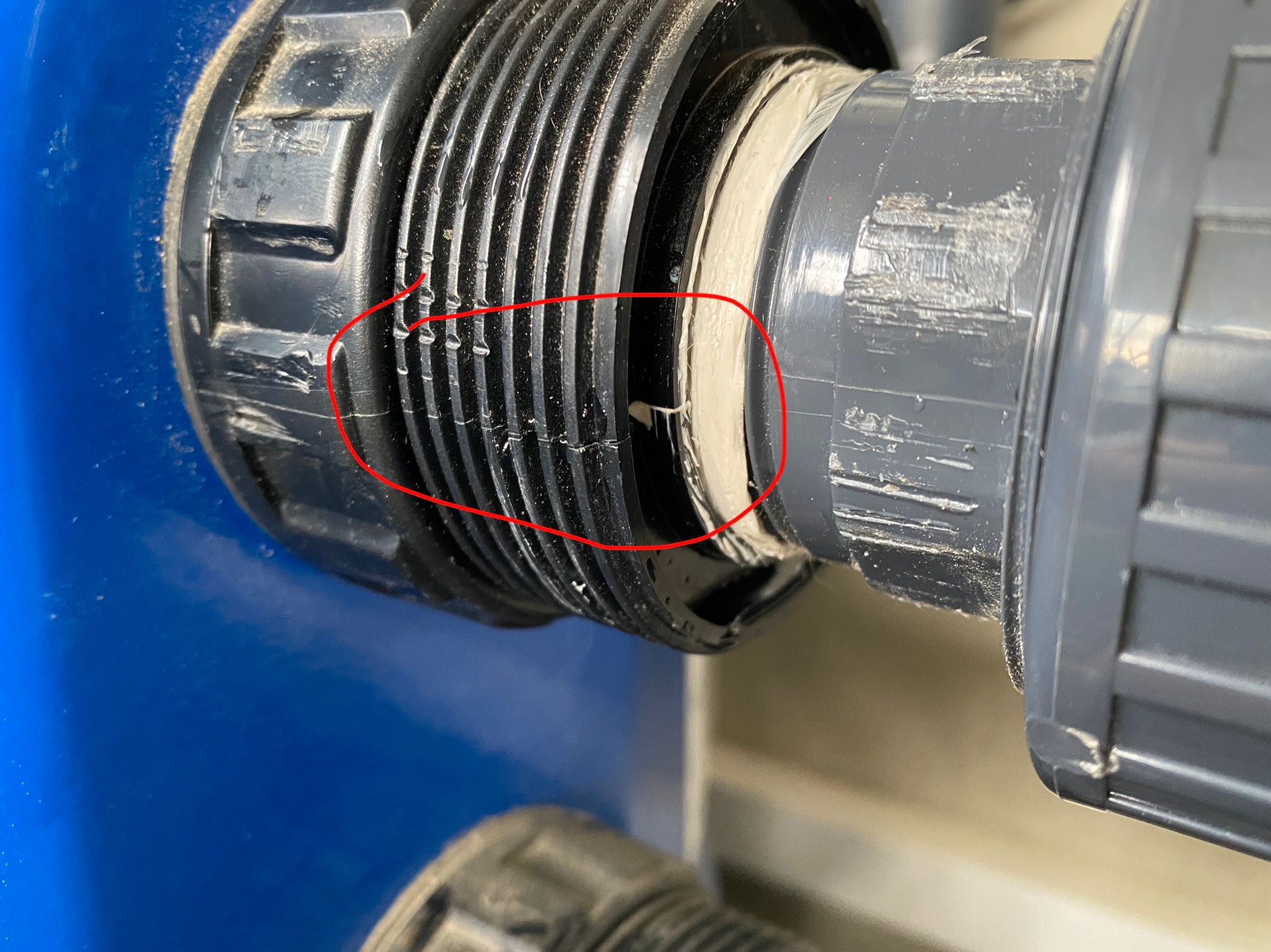

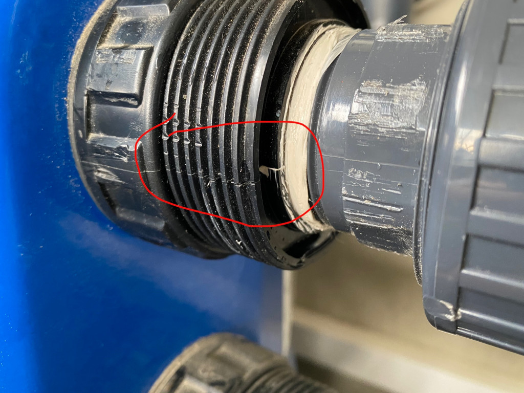

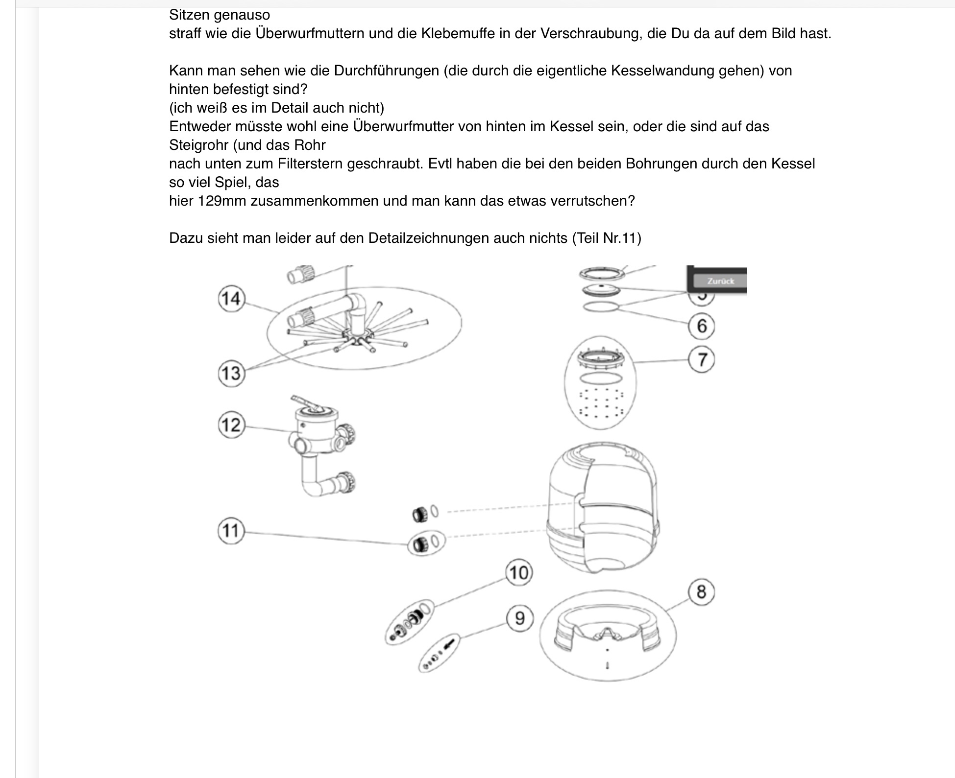

Hallo Alex, brauche DRINGEND Hilfe:
Wollte den Pool in Betrieb nehmen, da habe ich gemerkt, dass die Verschraubung am Kessel gesprungen ist. (Ich gehe mal davon aus, dass ich da selbst Schuld bin)
Ich bräuchte also schnellstmöglich das Ersatzteil Nr.11 und die Verschraubung für das Besgo Ventil. Wo bekoome ich das her, kannst du das liefern?
Das kommt davon, wenn man zu geizig für 40 Euro ist. Ich könnte mir in den Arsch beisen…
Beiträge: 10444
Re: Fragen zur Neuinstallation
Sieht nach bisschen zu viel von Dichtmaterial aus? Was hast Du da verwendet? Irgendwas Hanf-haltiges ?
Lagernd haben wir nix an Teilen für die Kessel. Kann ich bestellen - würde aber nicht davon ausgehen, dass das irgendwie super schnell verfügbar ist.
Und ich weiß nicht ob 11 und 16 (das Steigrohr innen) nicht verklebt sind (dann bräuchte man das Steigrohr wohl auch)
Filterverschraubungen wären da... die PVC Verschraubung rechts in Deinem Bild brauchst aber auch neu. Die exakt gleiche wieder, damit die Überwurfmutter passt - nur diesmal halt mit Klebemuffe anstatt dem 1 1/2" Gewinde.
Retord
Beiträge: 41
Registriert: 13. Dezember 2021, 23:22
Beitrag von Retord »
Das ist Tangit - Dichtfaden. Funktioniert eigentlich immer gut, eigentlich. Habs auch noch bisschen nachgezogen, weil es getropft hat, hab aber erst hinterher gesehen, dass das Gewinde gesprengt ist.
Kannst du dich da mal schlau machen zwecks des Steigrohres bzw ob das verklebet ist. Oder kann man als Verbraucher direkt bei Zodiac bestellen?
Ich schreib dir einen Mail zwecks der Bestellung Filterverschraubung?
Beiträge: 10444
Kann ich anfragen.... is aber auch sowas wo ich vermute, dass die Antwort ein paar Tage dauert (weil das Fluidra wohl auch im Werk in Spanien anfragen muss).
Bestellen kann man (selber) wohl nirgends direkt... zumindest wüsste ich nicht, das es irgendwo sowas wie einen Zodiac-Onlineshop gäbe.

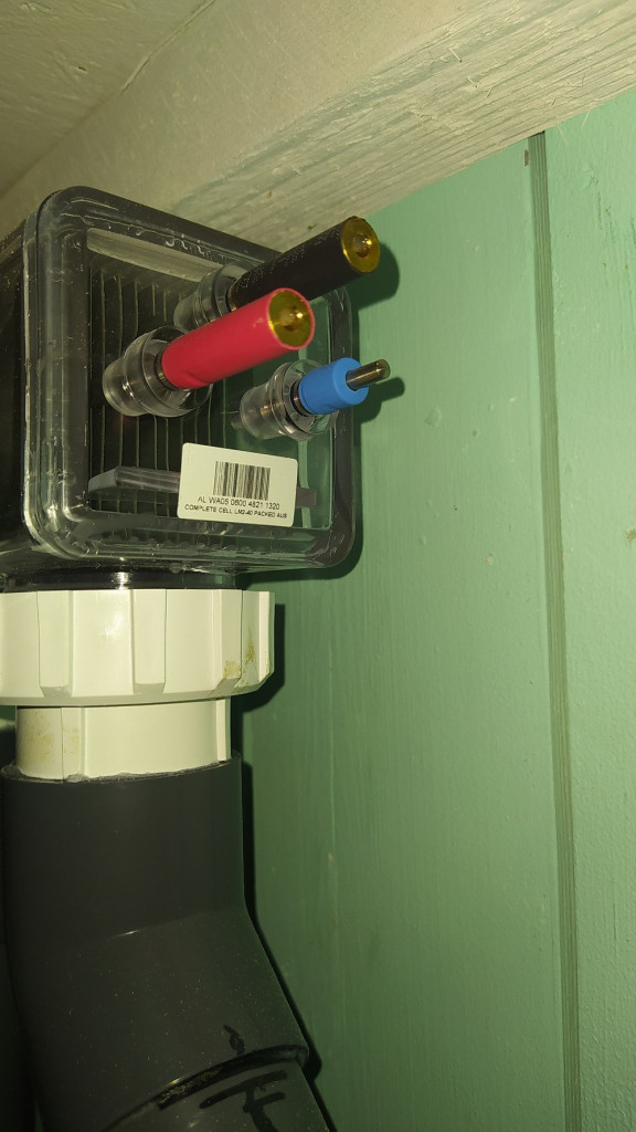

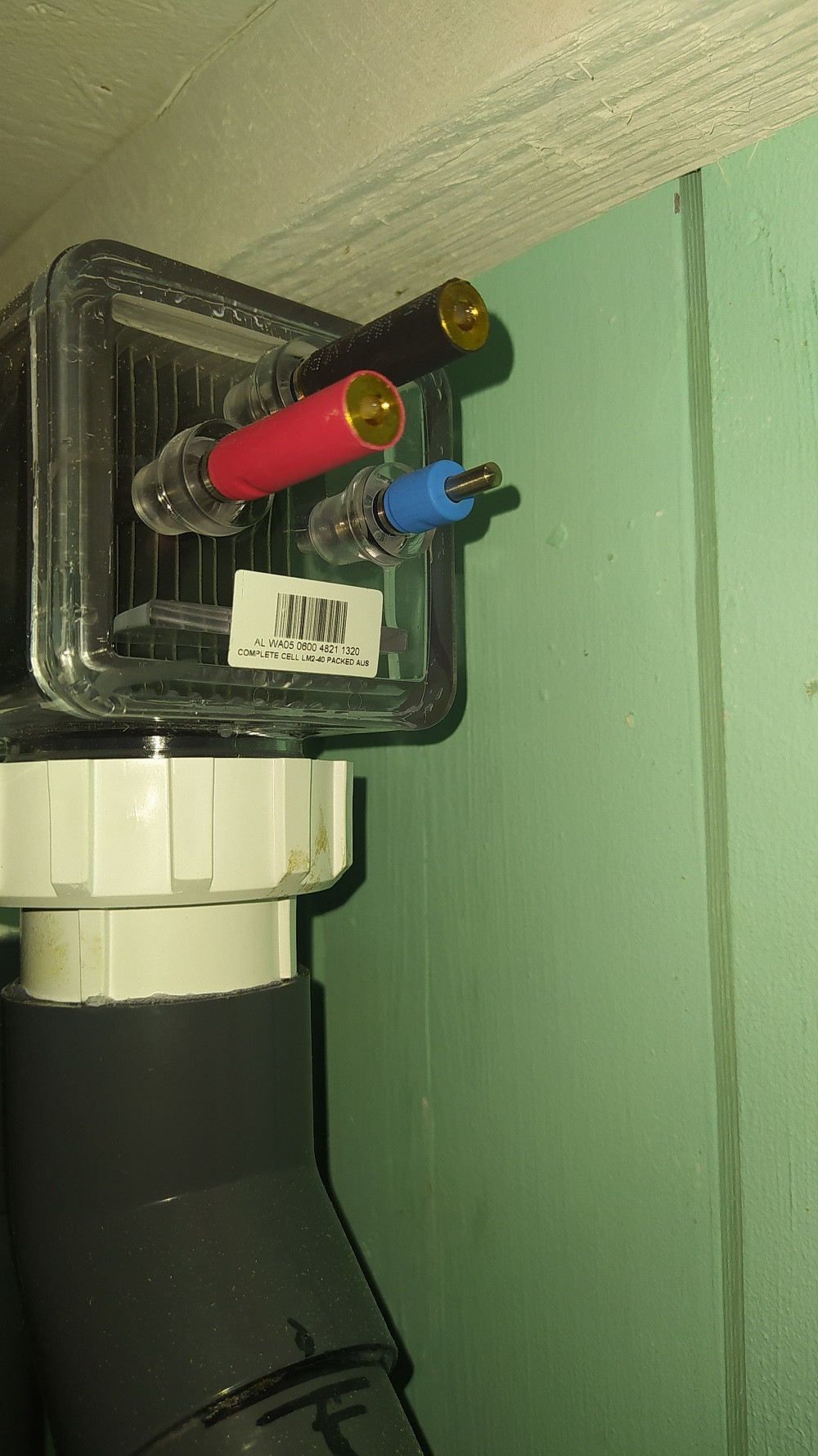

nach erfolgreicher verrohrung und in betriebnahme des pools hätte ich jetzt eigentlich die poolsteuerung usw. in angrff genommen.
leider muss ich feststellen, dass ich von all diesen elektronik-geschichten viel zu wenig ahnung habe und ich befürchte, dass ich so einen schönen schaltkasten 8wie auch in anderen threads9 nicht hinbekommen werde :cry:
ich hab zwar die entsprechenden teile aber die zusammenzustöpseln überfordert mich ganz ehrlich.
bei der zodiac lm2-40 geht es z.b. schon los, welche stecker/kabel benötige ich den hier (sel-seits) um die an den meanwell 240-24 anzuschließen ?
lg. hu.
Beiträge: 10444
z.B. viewtopic.php?p=13432#p13432
sind 4mm Bananenstecker
Hosten
Beiträge: 58
Registriert: 11. April 2022, 12:14
Beitrag von Hosten »
ok, danke. blöd, dass das niergends steht !
> und den blauen stecker ?
> gibts eigentlich irgendwo eine bedienungsanleitung für die zodiac lm2 (deutsch pdf) ? im netzt hab ich leider nichts brauchbares gefunden.
vielen dank.
Beiträge: 10444
Da sind ja auch nur ein paar Titanplatten drin... :) da gibt es nicht viel Anleitung dazu
Für die ganze LM2 gibt es wohl irgendwo eine Anleitung, aber die bezieht sich ja auf das original LM2-Steuergerät von Zodiac, zur Zelle selber steht da nicht viel drin (außer der Einbaulage, soweit ich mich erinnere).
"blau" wird nicht verwendet.
Hosten
Beiträge: 58
ok, danke für die info.
bezüglich dem blauen anschluß hab ich halt in den weiten des forums diesen schaltplan gefunden, daher die frage.
patde22
Beiträge: 12
Registriert: 23. März 2022, 12:19
Beitrag von patde22 »
Würde mich auch interessieren was mit dem blauen Anschluss ist?? Muss da in Verbindung mit der ProCon was verbunden werden?
Beiträge: 10444
Hatte ich ja oben geschrieben
Ist auch in keinem Schaltbild von uns mit drin, das irgendwas dahin verbunden werden müsste.

Subraid
Beiträge: 45
Registriert: 20. September 2018, 08:37
Beitrag von Subraid »
Am blauen Anschluss kannst Du kontrollieren lassen, ob Wasser oder zu viel Gas in der Zelle steht und ggf. abgeschaltet werden muss.
