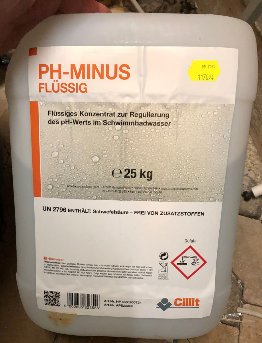

Wegen ph-Minus Kanister ein Bild :roll:
wieviel Liter ?

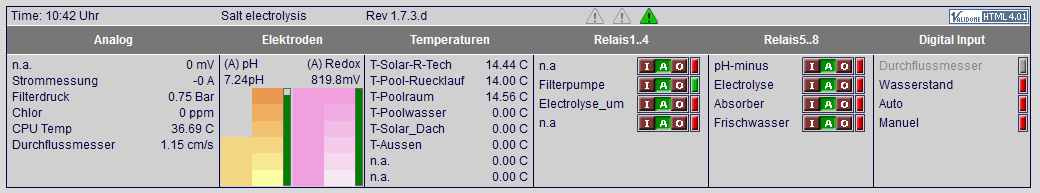

Endlich ist es soweit, Pool mit Wasser gefüllt, Salz und Schock-chlor erledigt und Anlage in Betrieb genommen, Elektroden noch nicht kalibriert; Absorber muss ich diese Woche noch anschliessen plus noch fehlender Temperatursensoren; soweit scheint alles OK;

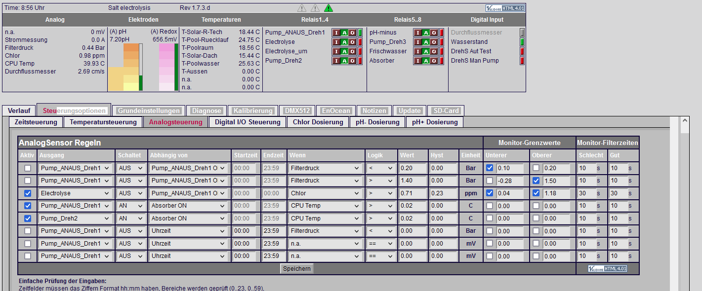

nach ca 3 Wochen Betrieb folgende Beobachtung, die Analog Chlor Regel verändert Ihre Werte selbständig.
Gestern hatte ich nochmals Chlor kalibriert passt auch alles Wunderbar und danach die Analogregel geprüft und angepasst:
Chlor Wert 0.8 mit Hysteryse 0.2 mit unter Grenze 0.3 und ober Grenze mit 1.2
heute schaut es so aus siehe Bild oben!
Ist das normal ?
Grüsse Martin
Beiträge: 10400
Re: PP Pool mit Überlaufrinne, Procon, Salzelektrolyse und Solarabsorber
Ja, wenn sich OFFset und Gain merklich ändern, musst die Werte in der Analogregel anpassen. Die basieren nur auf den Rohwerten des Potentiostaten - und werden mit anderem OFFset/GAIN dann zwangsläufig "anders" berechnet.
