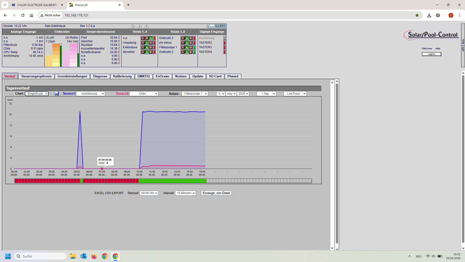

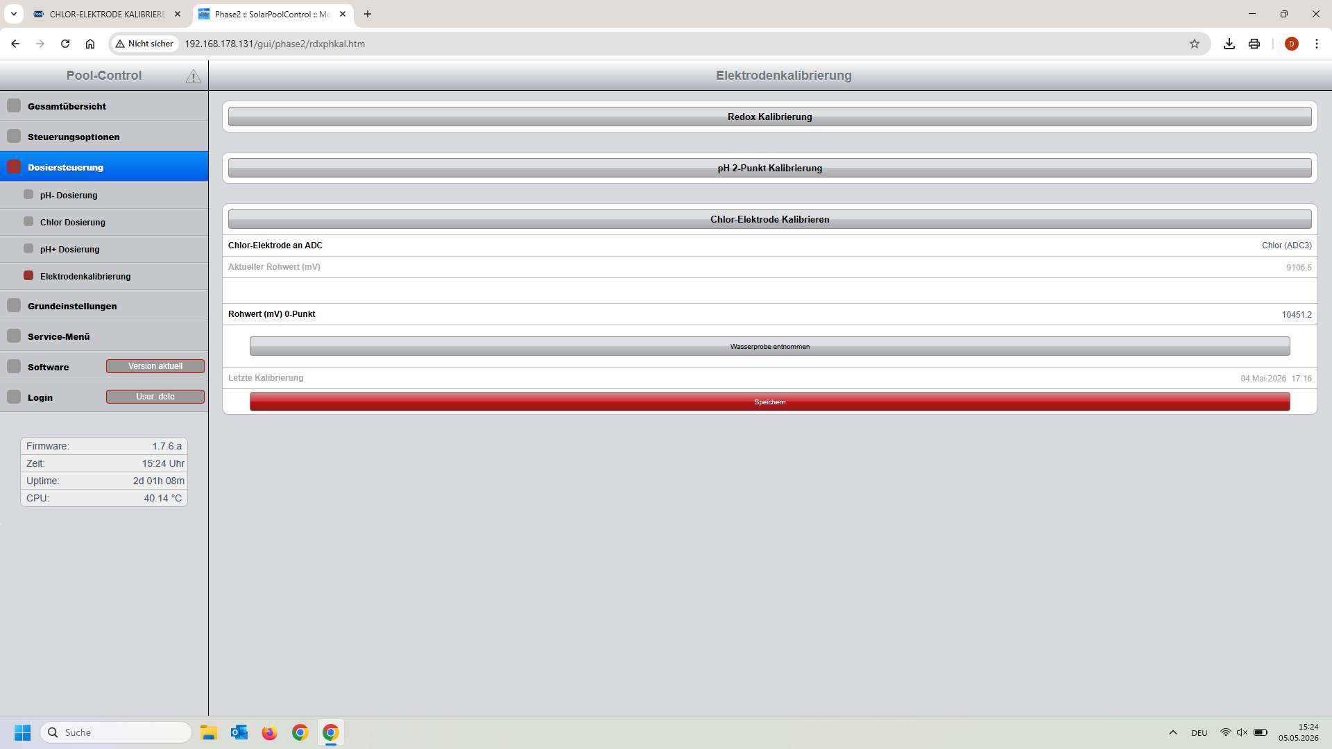

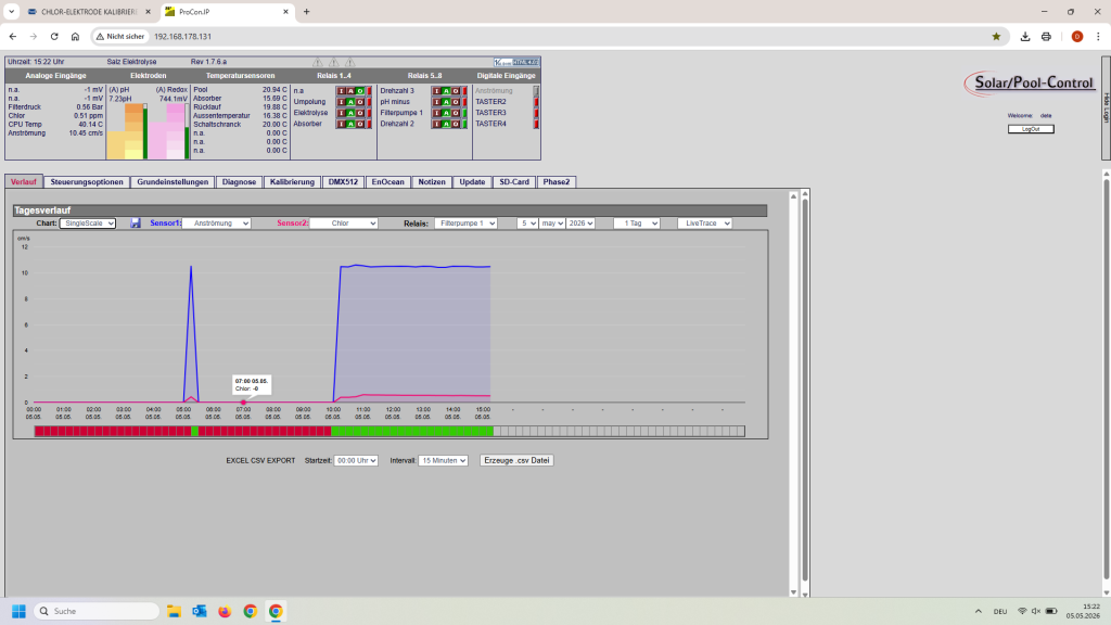

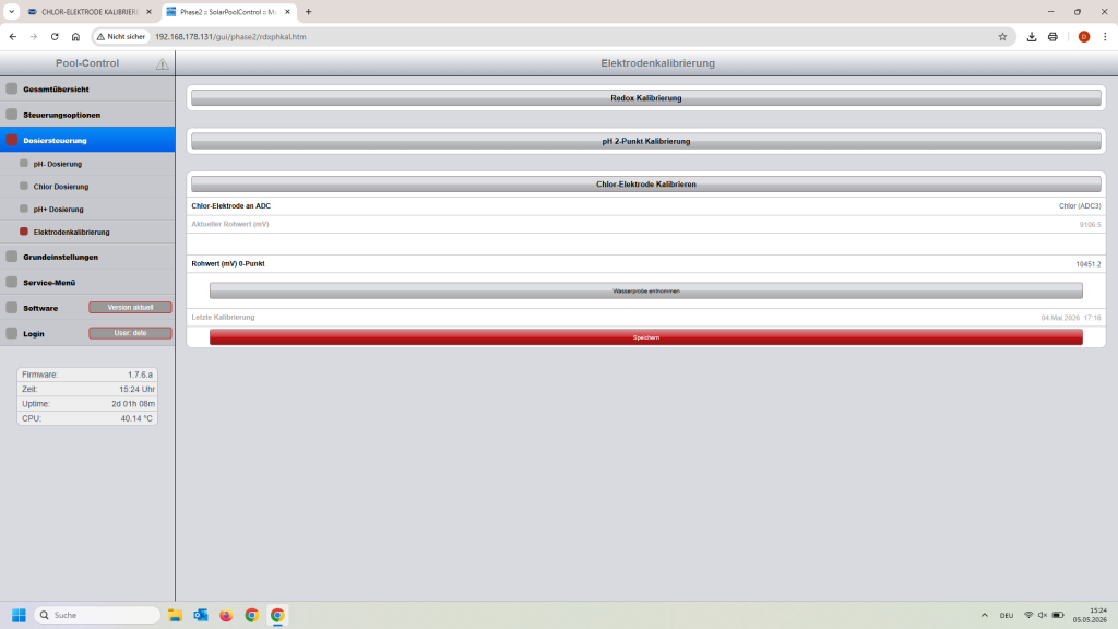

Hallo auf eine schöne Poolsaison.
Kann mir jemand sagen ob die gezeigten Rohwerte auf dem Bild mit dem gemessenen Chlorwert übereinstimmen. Mir kommt die Differenz groß vor.
Auch mein Nullpunkt zeigt -0 an. Kann das stimmen.

Haut schon hin. Die Elektrode liefert, was das Wasser hergibt. Einen "bezug" (Rohwert == ppm) gibts da nicht, sonst müsste ja niemand kalibrieren. Und wenn die kurz vorher gereinigt wurde, dann liefert sie recht hohe Rohwerte. Hast die gereinigt?
-0 kommt daher, das da bei 0.0x keine Nachkommastellen agezeigt werden, aber wenn der eigentliche Wert bei z.B. -0.01 liegt, dann steht halt ein "-" davor.

Vergessen zu erwähnen das ich diese hohen Rohwerte auch die letzten 2 Jahre hatte.
- Alex
- Beiträge: 10093
- Becken Standort: Outdoor
- Wasserinhalt in m³: 103
- Abdeckung: Keine
- UV-C Anlage: Nein
- Wohnort: Augsburg
- Kontaktdaten:
Jo. Dann passt alles.
