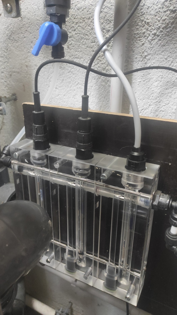

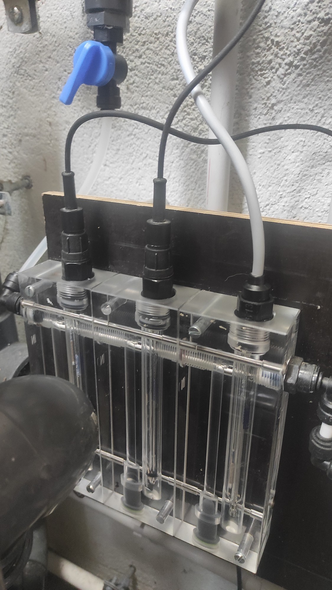

So - nach einer Stunde in der Reinigungslösung erscheint der obere Ring etwas "blanker". Die innenliegenden Verfärbungen um das Diaphragma herum sind hingegen nicht verschwunden. Ist dies nun das "übliche" Erscheinungsbild einer funktionsfähigen Chlor-Elektrode oder besteht in irgendeiner Weise Handlungsbedarf?
Kann die Verfärbung auch etwas mit unserem weichen Wasser (TAC: 20-30) zu tun haben?

Etwas Gedanken mache ich mir nach wie vor bei der Chlor-Elektrode. Diese ist die letzt durchströmte Elektrode und weist mehr und mehr stärkere Verfärbungen auf. Die mittige PH-Elektrode zeigt nur leichte Verfärbungen und die Redox ist absolut clean. Hier im Forum habe ich dies noch auf keinem Bild so gesehen. Ich frage mich, ob ich doch irgendetwas falsch angeschlossen habe und was für die Verfärbung verantwortlich ist und ob ich sie auch austauschen sollte.

Es würde nicht funktionieren, wenn es "falsch angeschlossen" wäre
Die Verfärbung kommt gerne aus der Referenz innen, oder aus Wasserinhaltsoffen, die mit der KCl im inneren der Elektrode reagieren (Elektroden sind ja nicht 100% "dicht", da es über das Diaphragma eine quasi leitende Verbindung nach "außen" geben muss).
Es hat aber keinen weiteren Einfluss auf die Funktion.

Danke Dir!. Wenn ich "leitende Verbindung" lese, denke ich direkt an die metallenen Einbauteile (Skimmer, ELD, BA). Ist es ggfs. als Indiz für auf einen fehlerhaften Potentialausgleich zu werten, dass ausgerechnet die Chlor-Elektrode mit Ihren Eigenschaften und eben nicht die Redox-Sonde von Verfärbungen betroffen ist?

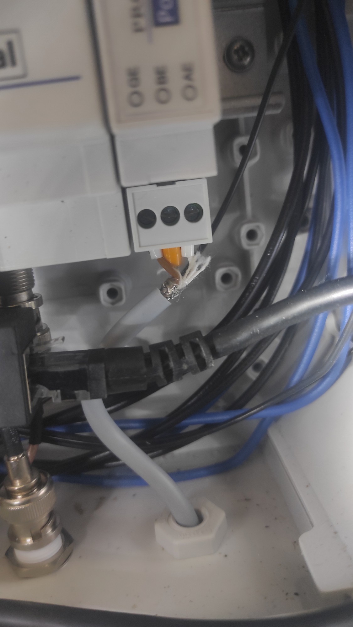

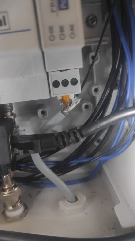

Mach mal bitte ein Foto wo und wie der Potentiostat angeschlossen ist... (auch an welchem Analogeingang)
Und wie die Elektrode angeschlossen ist.

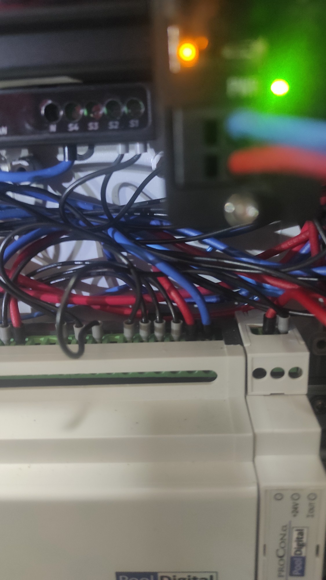

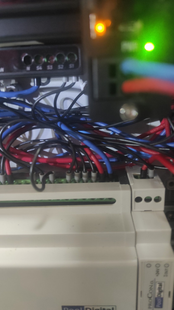

Ist ziemlich verbaut und dunkel. Ich hoffe, man kann etwas erkennen. Angeschlossen ist der IOut am ADC3

Ok. Ist der Schirm des Elektrodenkabels da auch drin in der mittleren Hülse (man siehts nicht genau auf dem Bild)
Was ist denn an ADC_1 und ADC_2 angeschlossen?
Und was für ein Kabel hast du den am Netzwerkanschluss der ProCon stecken... bzw was ist das schwarze Teil (Kästchen), das man da auf einem Bild halb sieht und in dem ein Netzwerkkabel(?) drinsteckt?
Und die 24V für ProCon und Potentiostat kommen vom gleichen Netzteil? Und das versorgt auch nur ProCon und Potentiostat?
Und solange die Pumpe läuft bleibt das dann in der Richtung um -8800mV?
Geht es dann - beim Pumpe abschalten erstmal richtung -10500mV... und dann wieder irgendwann richtung -2000?
Pickard
- Beiträge: 9
- Registriert: 3. Januar 2022, 21:09
Habe es eben nochmal gecheckt. Ich würde mal behaupten der Schirm steck korrekt in der Hülse und ist sauber gepresst.
An den anderen beiden ADC ist (noch) nichts angeschlossen. Die Drähte gehen nur zu einer Klemmleiste.
Pickard
- Beiträge: 9
Der "Kasten" ist nur ein Winkeladapter. Netzwerkkabel ist ein UTP Kabel. Also kein Schirm. Die 24V gehen zusätzlich zu einem Ethernet Switch. Sollte von der Leistung her aber reichen ! Die Spannung habe ich nachgemessen. Die passt.
